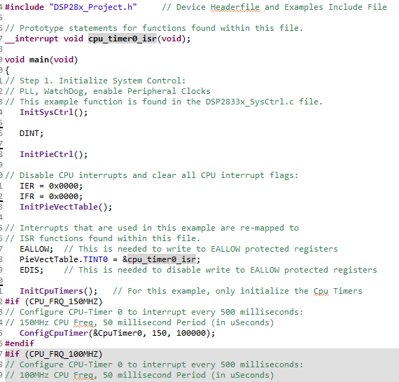

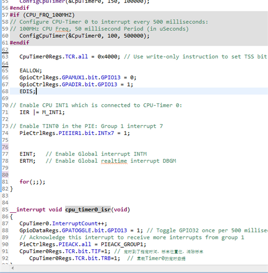

官方led那个程序,除了所要点亮的引脚不一样,其他全没改,但是程序就是不对,最尴尬的是有时对有时不对,然后我又用了下定时器的timer0-led-blink那个程序,就第一次用时还可以闪,闪一会停了,不是提示0x什么的,就是跳到非法中断,或者走到for无限循环,然后再怎么跑都没用了,我就奇怪了,为什么第一次能跑,以后再也跑不了了,到底是硬件还是软件问题,还是配置问题,头大,这种最简单的小程序,就是配置某个口就行了吧,还能错在哪里呢?

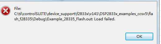

导入这个例程,不要copy to workspace, 编译后烧写进去,看运行是否正常。
如果有问题,你要检查一下电源和晶振。
