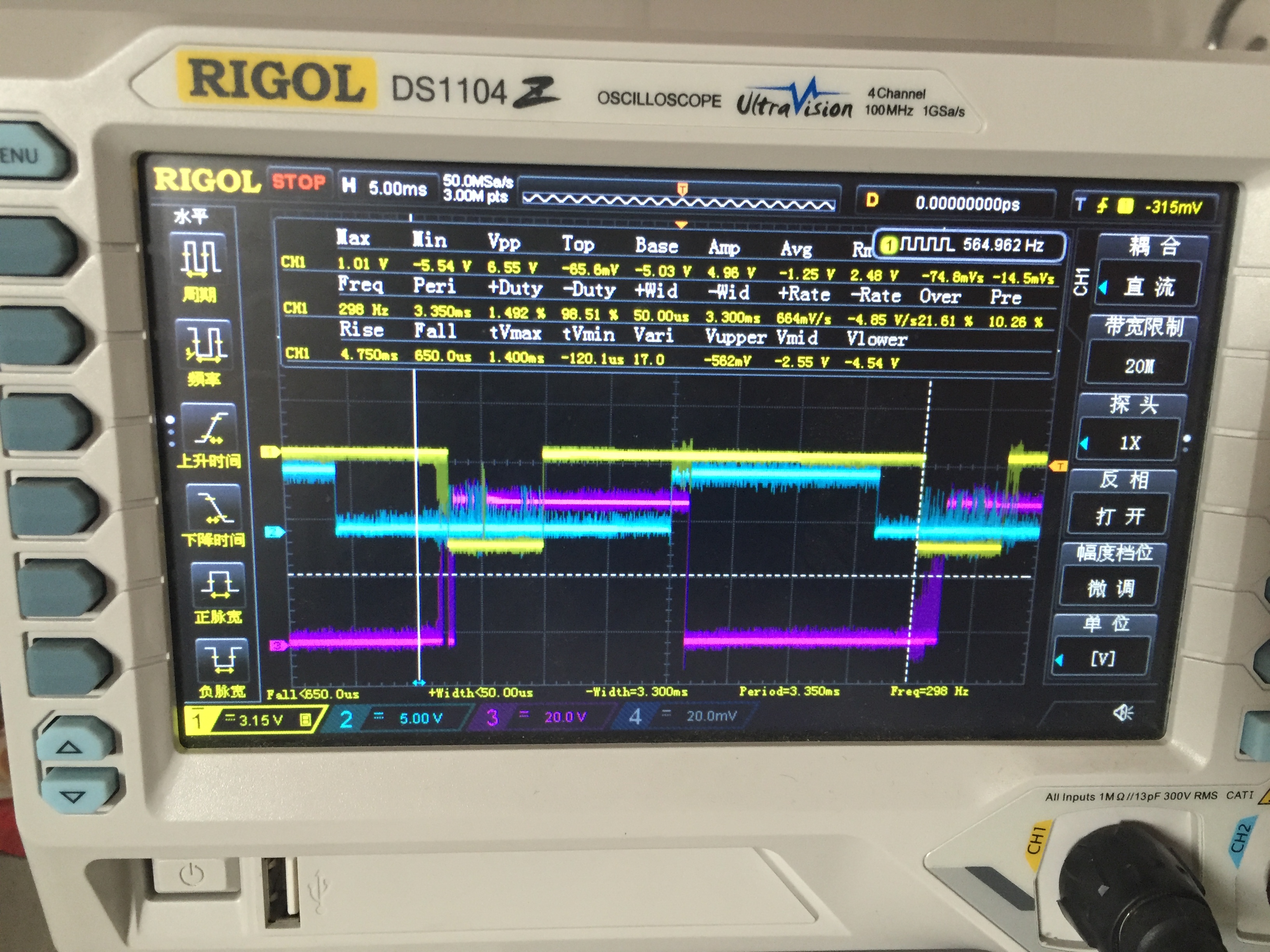

1、永磁同步电机矢量控制的例程,为什么我用位置传感器测得的速度与给定的相差特别大,而且方向一会正一会负,用示波器测位置传感器的三路脉冲如图,这是什么问题呢?

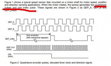

  • 您好,我用的开发板是低压双轴控制套件:LVMultiAxis+PfcKit,在开发版上运行的是TI提供的程序,对该套件提供的电机BLY172S-24V-4000进行测速,利用的是该型号电机自带的位置传感器。我从build level1至6都已经试验过了。另外:该电机是否是霍尔传感器,从传感器提供的波形来看不应该是正交编码器,但该控制系统的程序及所提供的文档是按照正交编码器来的啊:

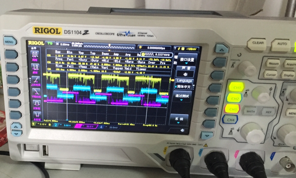

    但是用示波器测得的是这样的:
    上图黄色为索引脉冲,其它为A与B脉冲。

  • BLY172S-24V带的传感器就是霍尔传感器,你如果要使用霍尔控制方式,你就参考BLDC的历程。
    如果你使用FOC的方式,那就是sensorless FOC.
    两种是不同的控制算法。

  • 谢谢您的回复,霍尔传感器的三路脉冲不应该是相差120度的吗?本电机如果采用FOC控制策略,可以使用sensored控制方式吗?
    谢谢您。
  • 1. 是相差120度,你转动电机,自己去测一下hall那三根线。C:\ti\controlSUITE\development_kits\DRV8312-C2-KIT_v128\BLDC_Sensored\~Docs
    2. 不可以。你都没有增量式编码器,怎么获得具体的角度信号。

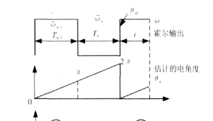

  • 您好,我看了刚才你发的第二个技术文档,我可以根据霍尔传感器估算出电角度吗?
    谢谢你。
  • 可以用来估算过零点。不能估算精确的电角度。你要是想做有传感的FOC,就换有增量式编码器的电机,这样才是正路。
