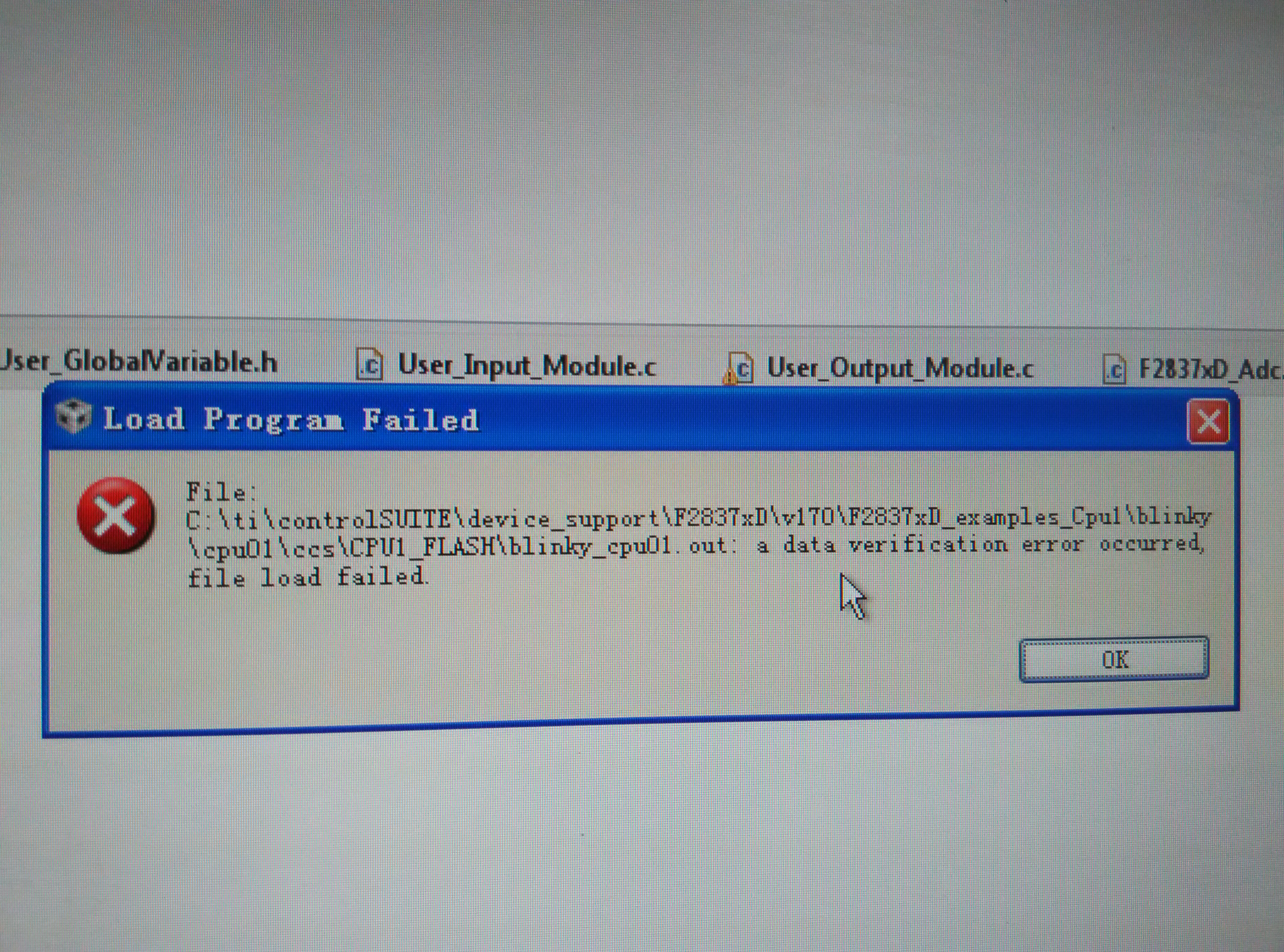

之前购买了28377D的开发板,并且申请了三个样片,但都是TMX的,也就是试验品,下载程序都没有问题,正常应用(也说明最小电路设计没有问题)。
最近又购买了十片,都是TMS的,下载RAM例程没有问题,但是下载FLASH的例程就不行了。后来发现,在on-chip flash选项里面,对flash的操作按钮erase flash和blank check都没有用,显示的是未连接或者flash不允许操作。那么问题的根源就在于,flash不给操作,所以我程序也下载不了。
开发环境用的是ccs6.1,仿真器用的seed-xds560plus。
下图是我烧写时候报错内容:

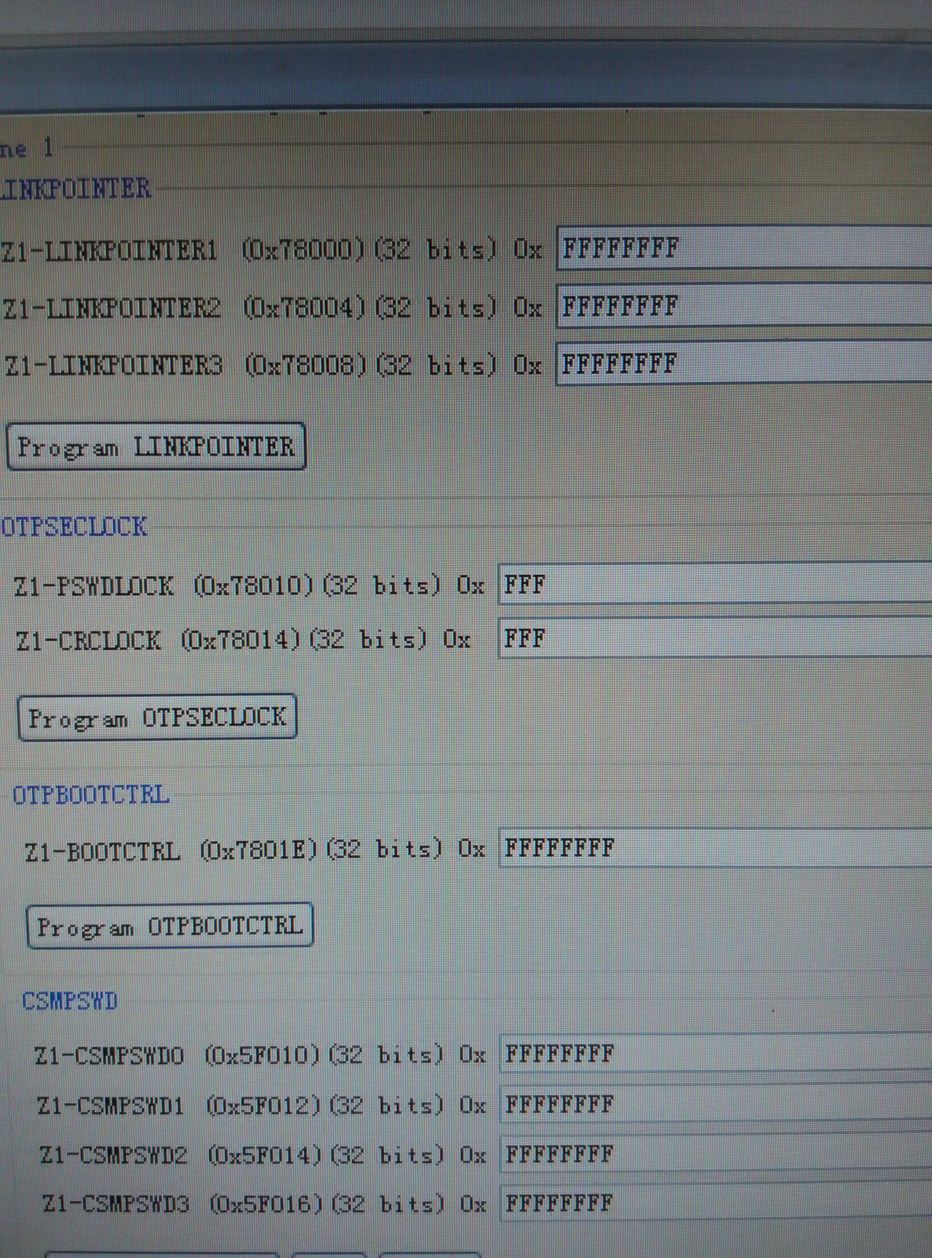

下图是TMX320F28377D可正常烧写程序的on-chip flash窗口中的密码设置区,基本都是F:

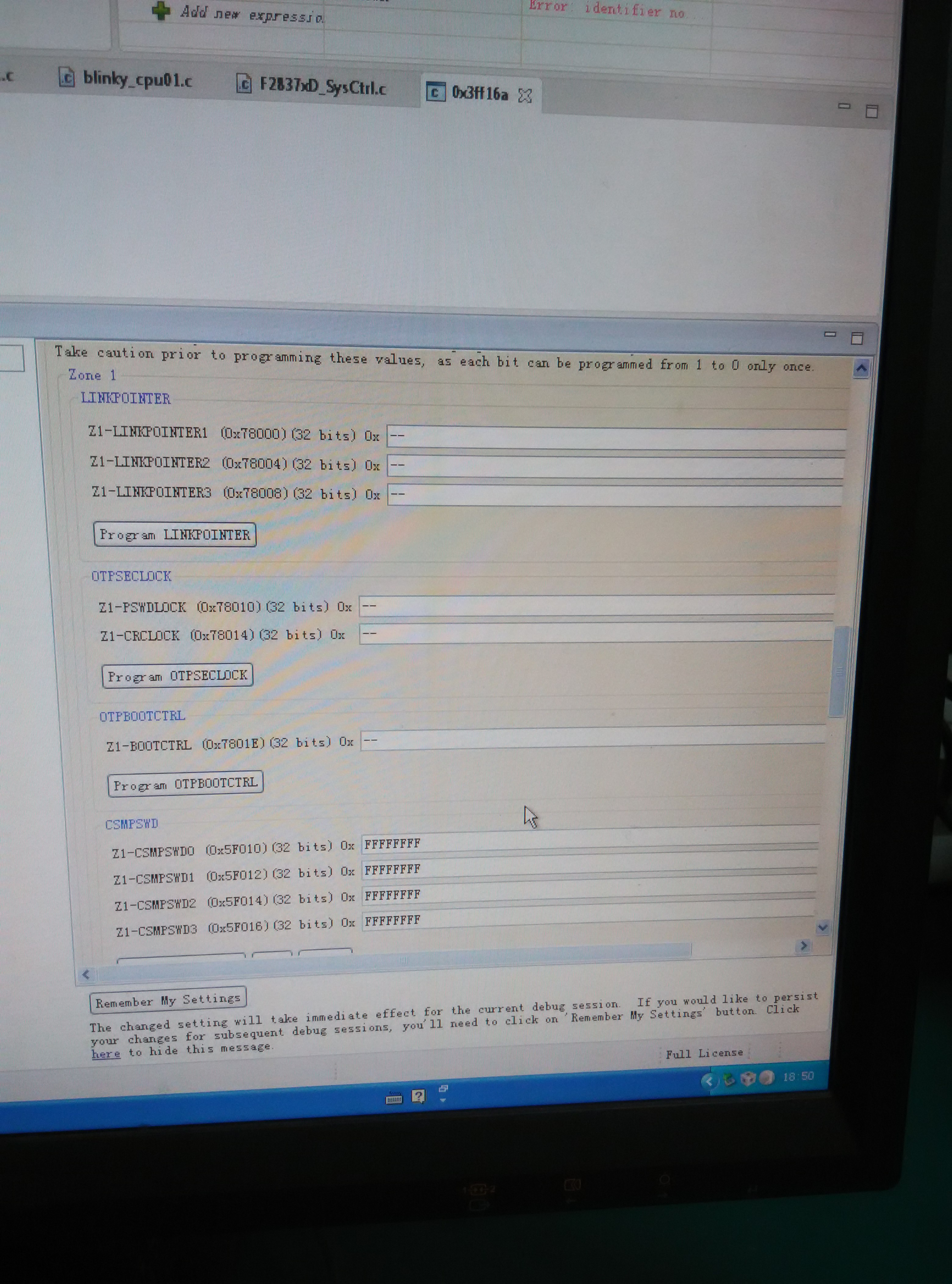

下图是TMS320F28377D的on-chip flash 密码设置区,很多---:
所以总结下来问题还是说flash无法进行操作,而且on-chip flash的界面就不一样。
而且,我做了四块新板子,都是TMS的,都是同样的问题!
