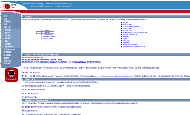

搞定了,分享下我的过程吧,第一步,找到FTDI的官网,如下:
https://www.ftdichip.cn/Support/Utilities.htm#FT_PROG
下载黑色框中的PC端软件

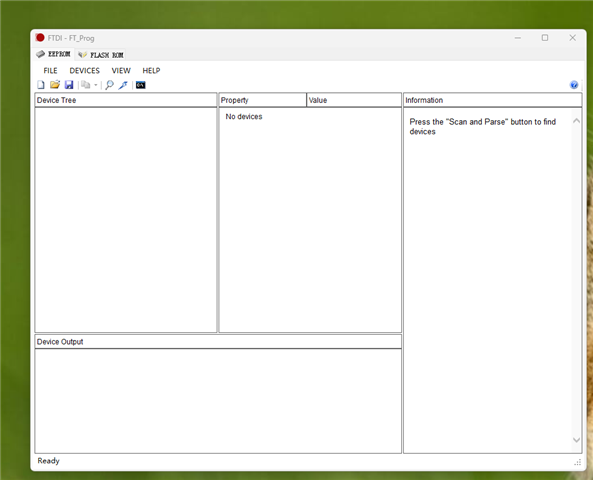

这个软件是用来识别FT2232,然后给它下载调试器固件的,安装好后的界面如下:

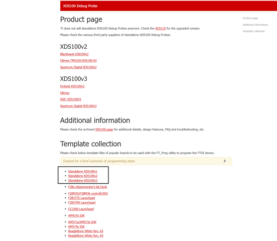

第二步,找到XDS100V1 V2 V3三个版本的固件,链接如下:
https://software-dl.ti.com/ccs/esd/documents/xdsdebugprobes/emu_xds100.html
在打开的页面中下载如下三个文件:

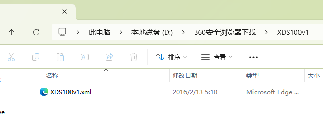

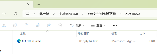

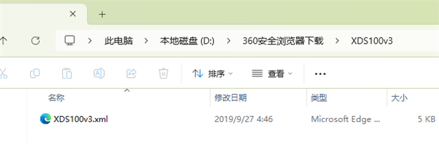

三个文件下载后解压缩,得到如下文件:
可以根据自己实际情况任选三个中任何一个版本
