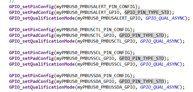

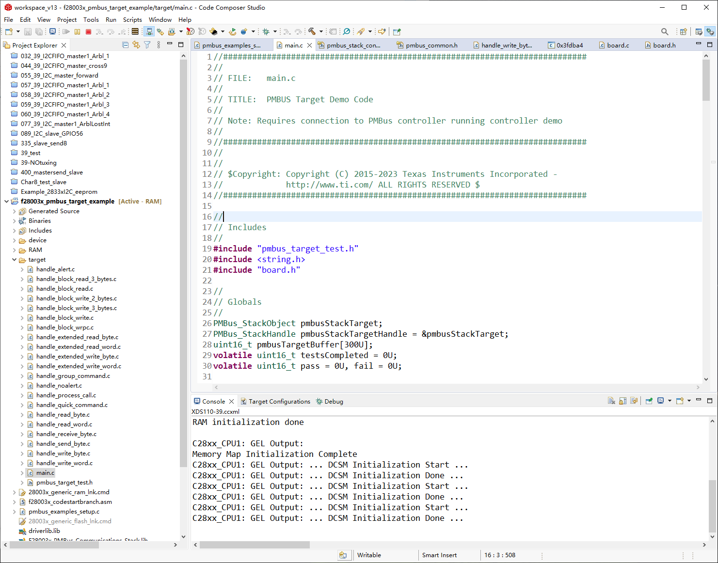

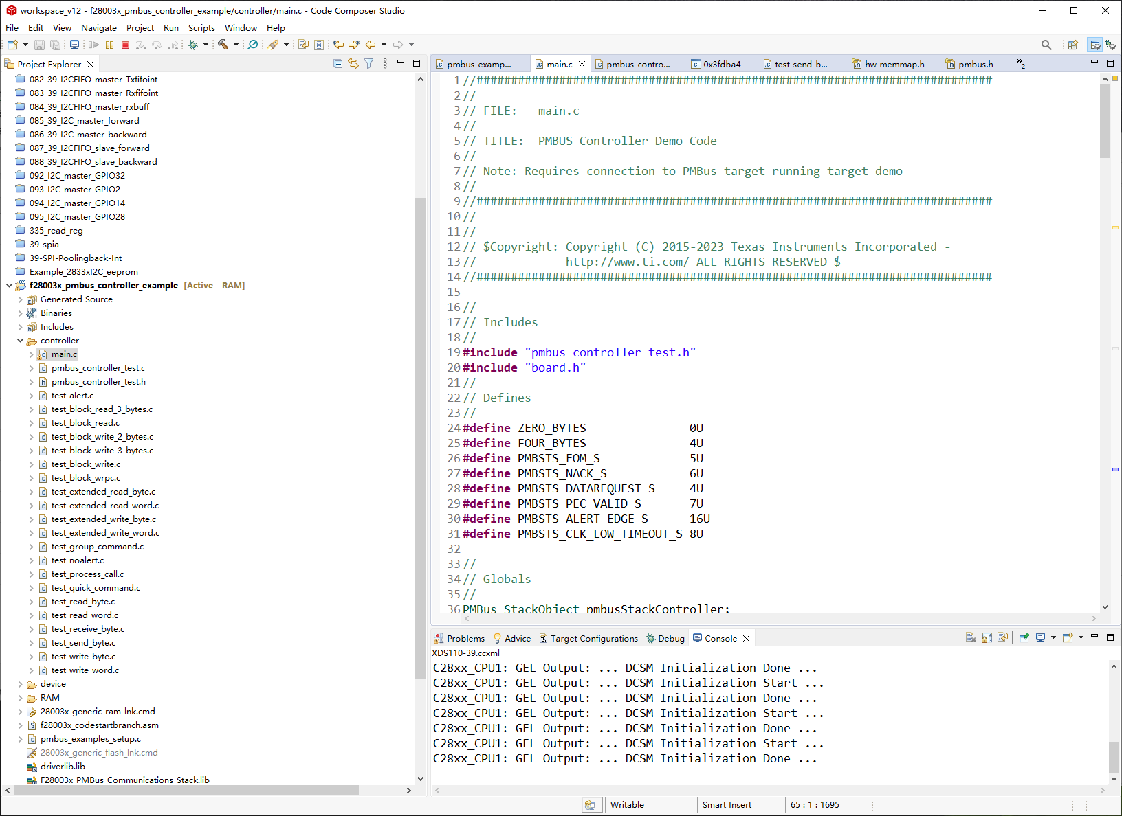

我使用了TI官方的例程,可是分析仪抓不到波形,我不知道是什么问题导致的,有人知道吗?谢谢
当您运行控制器或目标端代码时,它们是否在ESTOP错误条件下停止?你还能确认你有正确的上拉电阻连接到SCL和SDA线吗?查看文档关于如何计算适当的电阻器值。
设备内部的上拉电阻非常弱,并且对于PMBUS协议来说不够强(足够低的电阻)。我们没有确切的数值,但应该在~ 50kohm或更高。
请注意,对于200pF的容性负载,上拉电阻值应在以下范围内,具体取决于所使用的速度:
标准模式
0.966 - 5.9 kohm
快速模式
0.966 - 1.77 kohm
出于这个原因,我建议连接外部电阻。
