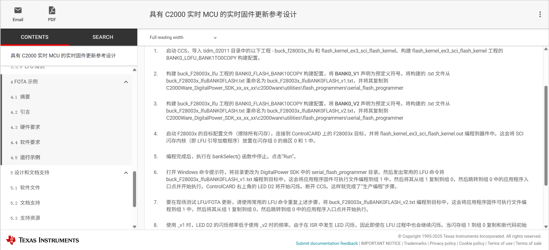

在运行TIDM-02101这个FOTA示例时,首先通过CCS烧录完引导程序后,再通过上位机发送应用程序 buck_F28003x_lfuBANK0FLASH_v1完成后运行程序,到这里都没有问题,再尝试用上位机更新到buck_F28003x_lfuBANK0FLASH_v2就无法成功了,卡在了这一步,似乎只能更新一次应用程序,第一次更新完v1后再刷写一次v1同样无法成功。
