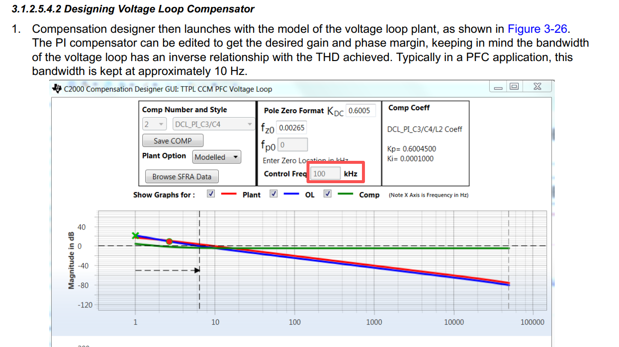

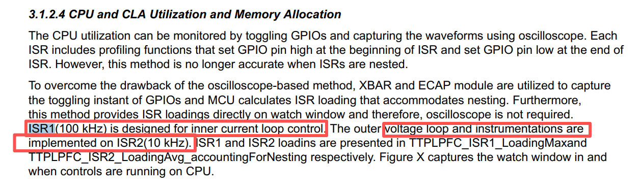

26页描述到,电流环运行在100k频率下的ISR1()中,电压环运行在10k频率下的ISR()中.
但是在44页进行电压环补偿器参数设计时,选择的控制频率却是100k,

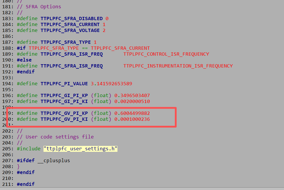

请问这里的配置是不是有问题啊?我看过例程的程序代码中电压环补偿器的参数就是使用的文档中的参数。
