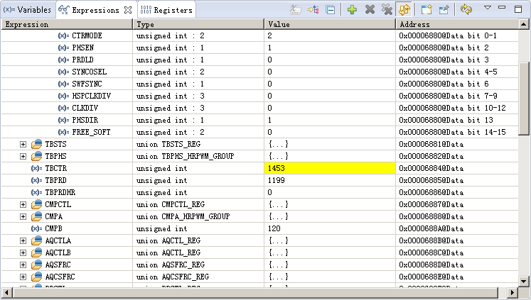

出现了诡异的现象,调试ePWM模块时TBCTR中的值居然超过了TBPRD的值!!!!!
我的配置文件

    (*pPwm2).CMPA.half.CMPA = (Uint16)lTmp1 - uTon;
    (*pPwm2).CMPB = uTon;
    (*pPwm2).TBPHS.half.TBPHS = uTmp2;
    (*pPwm3).TBPRD = (Uint16)lTmp1;
    (*pPwm3).CMPA.half.CMPA = (Uint16)lTmp1 - uTon;
    (*pPwm3).CMPB = uTon;
    (*pPwm3).TBPHS.half.TBPHS = uTmp2;
  • 请各位大大帮忙!
  • (*pPwm3).TBPRD = (Uint16)lTmp1;
    你把改周期寄存器的代码都给屏蔽掉,用固定的周期寄存器测试。
    有可能是你修改周期寄存器,把周期改小了,导致显示出现这样的问题。
    ERIC
  • 如果本来就需要变频,给PRD不停更改数值呢?
  • 同问,如果做变频控制需要不停的更改PRD的数值呢?这样的话可能会错一个开关周期的脉冲。
  • 你最好建立一个cnt=0中断,在这个中断里你要对所有相关的shadow寄存器进行正确的更新,应该就行了
