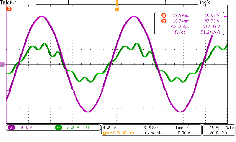

TMDSHV1PHINVKIT设计PR电流控制的问题

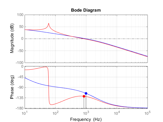

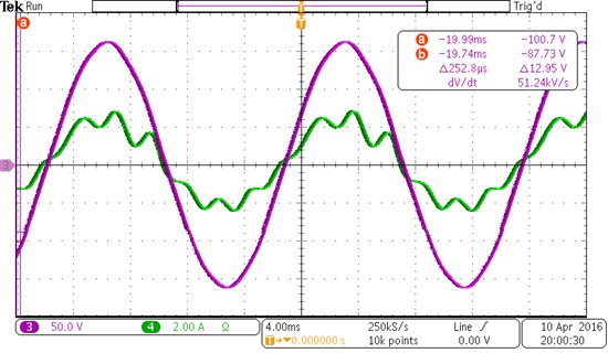

我现在在用的是HV DC-AC逆变器开发板,里面的程序是2P2Z的电流控制器,我现在想重新设计一个PR控制器,但是现在的问题是很多时候都在谐振,我已经尽量把截止频率设在1kHz左右了,但是测到的谐波特别大(下图),如果我增加kp的大小,截止频率就上去了,然后就谐振了。请问大家有什么方法设计PR参数能出一个比较好的电流波形?谢谢!
%                             ki * 2 * wc *s
% Gs_ci = kp + --------------------------------
%                        s^2 + 2 * wc *s + w0^2
kp = 0.8;
ki = 100;
wc = 6;
w0 = 2 * pi * 60;
