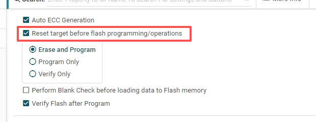

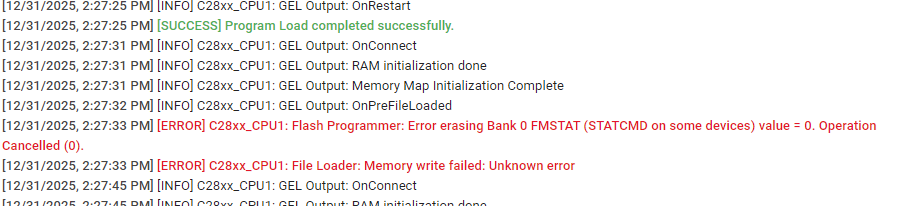

我正在开发tms320f280037的JTAG烧录工具。用我的设备,在烧录了客户提供的程序后,发现再次烧录时,会报擦除失败。我使用uniflash配合xds110,烧录同样的客户文件,发现不勾选Reset target before flash programming/operations时,会报擦除失败,勾选了此项后能烧录成功。截图如下:
uniflash的gel文件中,我已将OnReset函数内容全部注释掉了,依然能擦除成功。怀疑uniflash运行了软复位操作,希望官方技术支持能提供通过jtag进行软件复位详细说明和步骤,谢谢!
