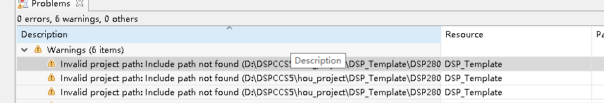

我用5.5打开了个3.3的例程,编译会提示路径错误呢?
导入肯定会遇到很多问题 尤其是调用的路径问题
建议你在工程properties下重新设置cmd include等的路径
