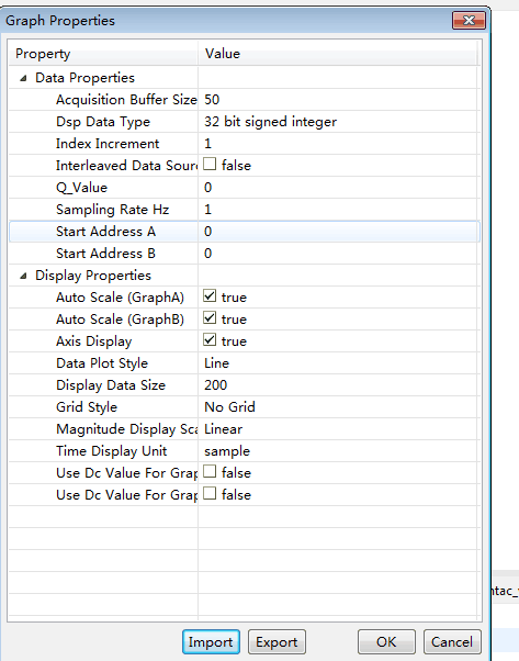

    2、CCS6如何用图形去实时跟踪一个变量的数据变化,如实时速度
         在CCS6的debug 界面下,在选项栏选择Tools - > Graph

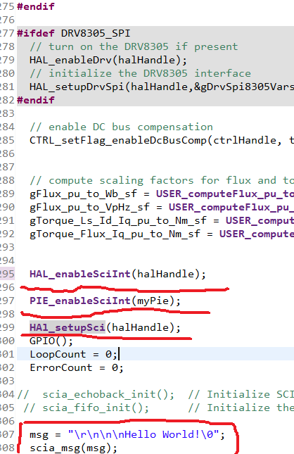

    3、在TI例程中添加SCI设置,和例程本身的初始化设置产生冲突,如何解决
          具体是什么冲突?

    2、这个在Lab5f例子里面有,但是如何我们自己定义的变量呢,进入Dual Time界面,需要设置什么界面参数,然后如何导入跟踪一个新变量
    3、
    上面是我在程序初始化下面设置的SCI设置,串口发个最简单的字符串都不行,是发出乱码的,程序是OK的,我用寄存器的方法试过了,就是用库函数的就不行。我也不知道哪里冲突,知道的话就好办了,下面是SCI的初始化,请帮忙看下
