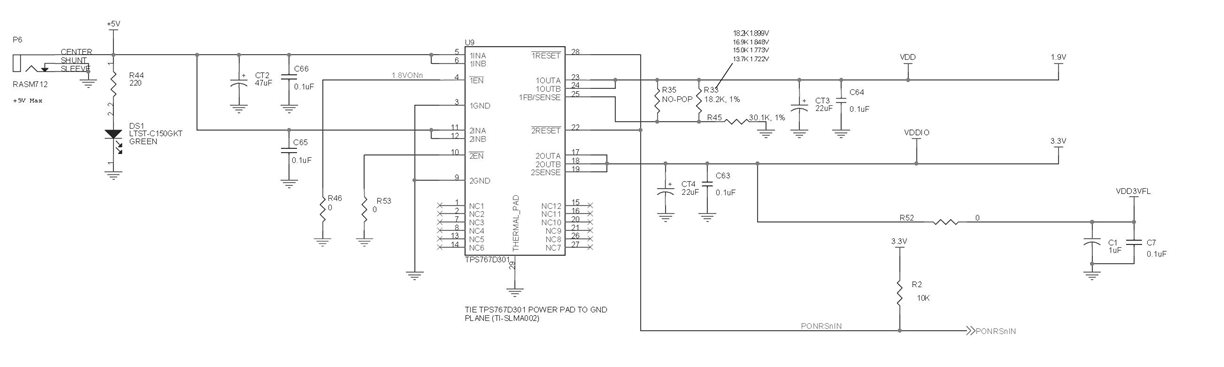

制作了一块DSP28335的板子,电源芯片用的是TPS767D301,问题来了:
按照参考,EMU0,EMU1需要上拉10K的电阻,我接了之后,到达JTAG接口13和14的只有2.8V左右,XDS100始终连接不上,试了4.7K的上拉电阻也不行,最后用的33欧,电压才达到3.2V左右,但还是时而连接的上,时而不行!

  • 电源3.3V是稳定的么? 芯片上所有的3.3V和1.8V引脚都接到相应的电源上了么?
    接4.7K应该可以。
  • 楼上说的电源很重要,楼主要仔细检查,一般就是这个问题。

  • 用那个TPS的电源芯片出来的3.3V和1.8V出来的电压,最好全部用于DSP的数字模拟端口供电需要,以及ADC的基准,DSP的有源晶振以及JTAG口的电源。最好不要给DSP板上其他的电路部分供电,会导致电流驱动能力降低。
    还有一点就是,TPS电源芯片输出的3.3V,1.8V的端口要接个几UF的ceram电容,0.1uF的电容就不够作为“源”的功能了。在你程序中如果,所有模块的时钟均使能的话,DSP会需要很大的电流。TPS的驱动能力明显不足。
    同样,TPS的输入端5V部分,也很重要,也需要并个大的电容。同时你这个5V是怎么来的,是通过能提供几个A的开关电源来的,还是仅仅从只能提供0.5A的LDO电源芯片来的。
    电源的影响,干扰的影响,在你的设计中可能占比较大的问题。
  • 首先,感谢各位工程师的认真解答,受益匪浅!
              电源是TPS是通过AM1117-5供电的,而TSP主要供电的外设也只有TB0106,CAN模块,晶振,还有两个放大器,这样TPS的输出功率不够?关于3.3V  1.8V输出都接了电容,根据参考电路接了个有极性的22uf,无极性的0.1uf。

    说明一下“JTAG供电以及TB1060等其他外设芯片电压就更低了。”是怎么回事,最好附上电路图。
    www.deyisupport.com/.../10572.aspx
    TPS这块可以参考EZDSP的参考设计(注意一下参考设计的时序)。
  • 完全是按参考电路设计的,现在问题是CCS5一到Debug界面就死机!
