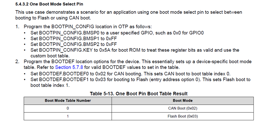

我參考手冊的OTP範例5.4.3.2:
我需要設置GPIO72為Boot的Pin,且DEF0為SCI(IO84,IO85),DEF1為Flash 因此
BOOTPINCONFIG:   0x5AFFFF48
BOOTDEF Low:        0xFFFF0321
想請教1.這樣設置有沒有問題?
            2.有沒有模擬的方式不用真的寫入OTP可以嘗試是否正確?

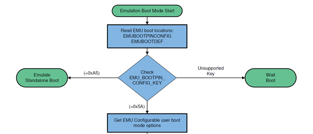

  • 模擬方式
    1.依照正常OTP選擇BOOTPINCONFIG
    BOOTPINCONFIG.BMSP0 使用GPIO72=>0x48
    BOOTPINCONFIG.BMSP1 =>0xFF
    BOOTPINCONFIG.BMSP2 =>0xFF
    BOOTPINCONFIG.KEY=>0x5A
    得到BOOTPINCONFIG => 0x5AFFFF48
    2.依據正常OTP選擇Boot_DEF,參考Table 5-53 ,Table 5-58
    Boot_DEF0 => 0x21 SCI(IO84,IO85)
    Boot_DEF1 => 0x3 Flash
    BOOTDEF Low=>0xFFFF0321

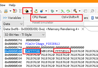

    3.使用JTAG連線,修改Emulation記憶體位位置
    4.Reset IC,進入Bootload測試模式
  • You are correct, you don't need to set the OTP configurations during development. You can use the emulation boot settings for that.
