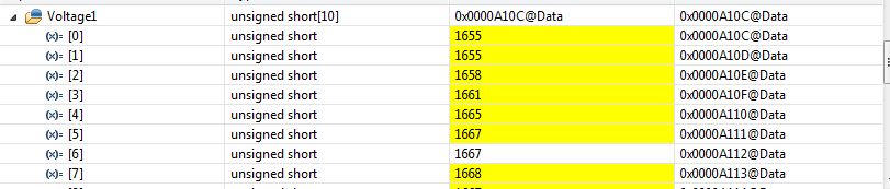

我在28069 LAUNCHPAD上运行ADC SOC例程,watch voltage1,发现数值都在1400左右。不接输入的话不应该是0吗?
不接输入信号的话,ADC引脚实际是浮动电压也就是随机信号,并不是0,除非把ADC引脚接到GND才是稳定的0
你好,我把ADCIN引脚与GND短接,还是没有稳定0,并且与3.3V短接,也没有到4000,感到非常疑惑。
