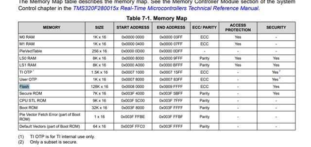

我在手册(TMS320F280015x Technical Reference Manual、Embedded Flash Memory)没找到flash RAM 具体地址划分,具体是在哪份手册、手册哪里?

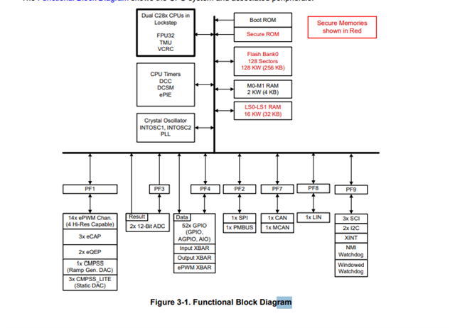

请您结合datasheet的第五页图来进行对应
RAM没有单独列出来而是如图中以功能进行分配。flash在TRM有相关详细说明(TRM 600~654)

请您参考一下我给您分享的文档中就有相关资料如图。
RAMLS1、RAMLS0、RAMM0 、RAMM1 ,我把变量指定分配这几个RAM,哪个运行最快?
请您仔细参考TRM 和datasheet功能部分详细说明。
