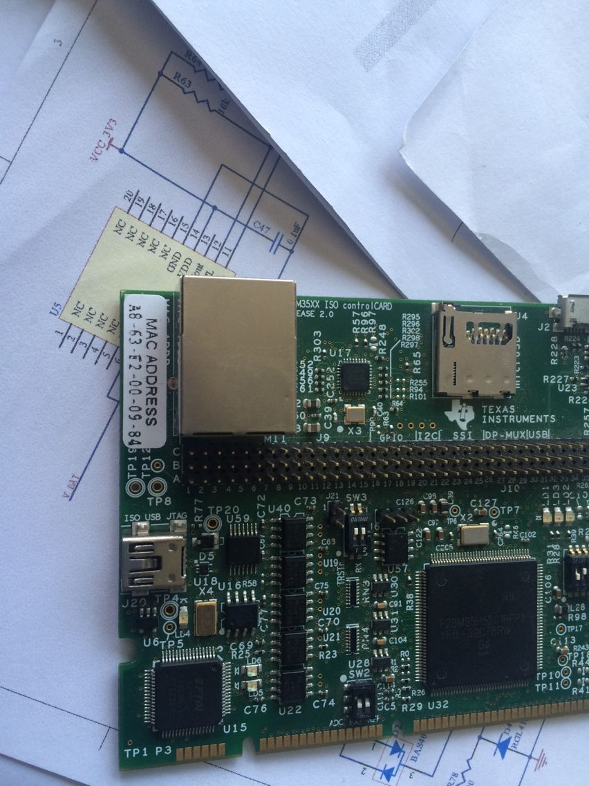

请问MCU芯片F28M36有独立的MAC地址吗?开发板的MAC地址是由开发板上某个芯片决定的还是由TI自己编辑分配的?

    像开发板上标的MAC地址,这个是怎么定义的?
  • 纠正一下,每个芯片会有个默认的MAC地址,在OTP的0x680810 和EMACID1寄存器,你也可以自定义你自己的。TRM的21章有详细解释
  • 麻烦再问下:标准的MAC地址前三个字节为IEEE协会分配下发的,后三个字节为生产厂商自己分配的,意味着所有MAC地址不会出现冲突,OTP处如果TI已经有默认的MAC地址的话,应该是不可以更改的吧?OTP不就是只可编程一次吗?还有上个问题中开发板上标签的MAC地址是怎么来的?是就是板上CPU的MAC地址吗?还是以太网卡的MAC地址?谢谢!
  • OTP中只是默认的,如果你自己购买了自己的EMAC地址,那就需要写到之前提到的寄存器中,可以不用OTP中的地址
