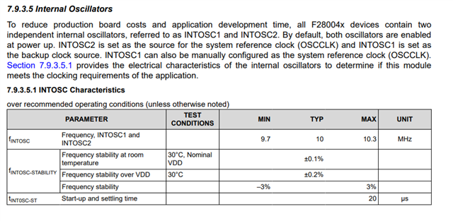

使用内部时钟时,系统时钟误差范围是多少?

关于
系统时钟误差范围,
请参考数据手册的
7.9.3.5.1
