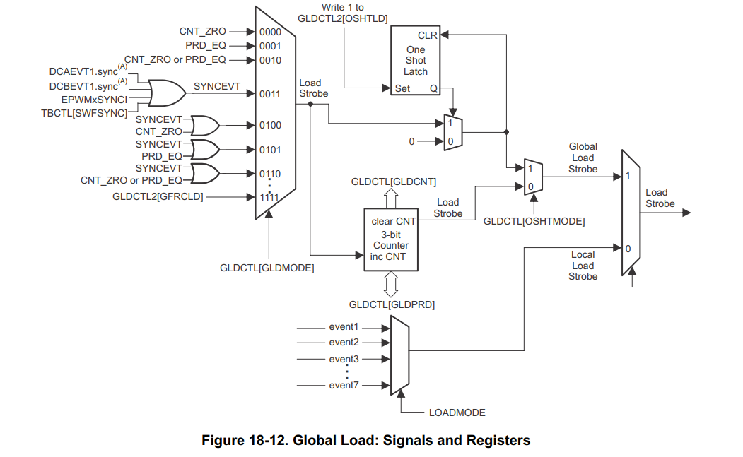

我在配置EPWM模块的全局加载与一次性加载的时候,遇到了一次性加载不生效的问题?我希望的配置是通过配置一次性加载,仅在我更新 EPWM_setGlobalLoadOneShotLatch(myEPWM1_BASE);一次加载寄存器后,才会从下一加载时刻将影子寄存器更新值到活动寄存器;目前配置完成后,我在中断中更新EPWM影子寄存器的值,但我并未使能一次加载,但实际epwm的输出产生了变化,这让我相信我的一次加载的配置没有生效,文章末尾会给出相关代码,相关配置说明参考下图:
关于全局加载与一次加载的配置代码如下:其余epwm配置再另一函数中完成,包括CMPA\CMPB\TBPRD\DEADB的配置,如果需要我可以在后续给出;请帮我确认一下我的哪里配置有问题导致我的一次加载没生效?

    我明白了,所以你的担忧是,你只希望在应用程序代码中的一个特定点(即你想用软件触发全局加载的地方)更新寄存器,否则你希望阻止在任何其他时间加载这些值。
    有几个问题需要澄清:
    请务必查看我们在C2000Ware中的全局加载软件示例:{C2000Ware}\driverlib\f28004x\examples\epwm\epwm_ex14_global_load_use_case
    你的全局加载触发器是什么?(例如,CNTR=0事件,仅软件强制触发等)
    在您的设置和全局加载单触发强制中,您是否仅使用了EPWM1?由于EPWM2和EPWM3似乎与EPWM1相关联,因此在此处只需更新EPWM1即可。在您的应用中,这个由软件强制触发的EPWM1全局加载触发器出现在哪里?
    你的全局加载事件预缩放值是多少?(例如,你是否每1个事件就触发一次全局加载)
    你之后有没有检查寄存器,看看是否识别出了全局加载事件?你可以使用EPWM_getGlobalLoadEventCount(uint32_t base)函数

    我找到我存在的问题了,全局加载与一次加载对相位寄存器不适用,所以会出现没使能也发生相移的情况;我把相位换成比较器就功能正常了;对于你提到的全局加载触发器,EPWM1使用的是CNTR=0事件,EPWM2\3使用的是从epwm1触发的同步信号EPWM_GL_LOAD_PULSE_SYNC;软件强制触发的EPWM1全局加载触发器我放在CLA中,在epwm值更新后触发;对于全局加载事件预缩放值,因为搭配一次加载使用,所以我认为不需要配置,默认值为0,相关例程中也未看到配置。
