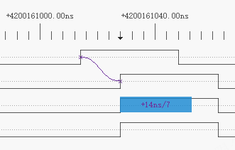

TMS320F28P550SJ: EPWM1同步EPWM2/3/4
Part Number: TMS320F28P550SJ
使用C2000Ware中的Epwm同步例程,配置EPWM1同步信号由CTR=0时产生,发现EPWM1和EPWM2/3/4之间存在相位差(延迟),请问是天然存在的还是我配置不对?这个延时大概2个cycles左右(P55配置为150MHz),如果天然存在,我应该如何规避这14ns的延时?
EPWM配置代码如下:
