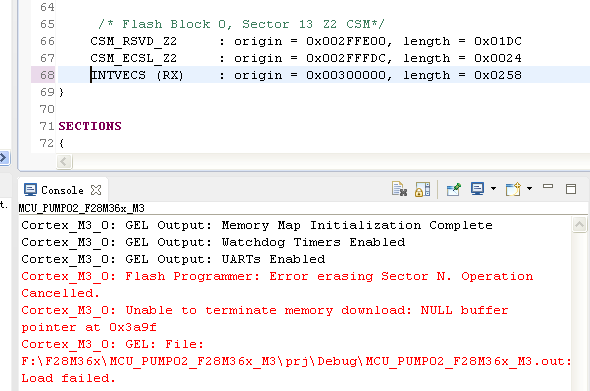

修改cmd文件导致下载程序时出现Error erasing Sector N.Operation Cancelled
地址定义时超过用户可定义的范围了,可能误操作flash,导致器件加密了,怎么才能解密呢
错误信息如下:
Cortex_M3_0:Flash Proframmer:Error erasing Sector N. Operation Cancelled.
Cortex_M3_0:Unable to terminate memory download:NULL buffer pointer at 0x3a9f
使用的是F28M36x器件,M3核无法下载程序,C28核能正常debug
不用tios,程序已正常,想使用tios,cmd文件编译不通过,我就尝试修改cmd文件,导致了上述问题
