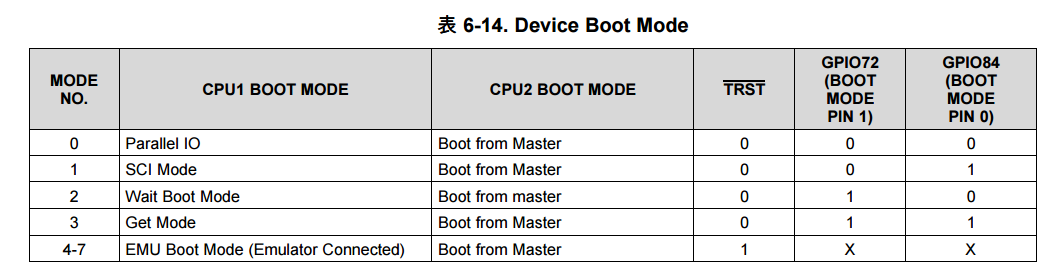

现在的情况是,板子上的boot0与boot1引脚均连接3.3v,即为GETMODE,然后通过CCS在Z1_BOOTCTRL寄存器写入0xFFFF815A,但仍然无法使用SCI BOOT1模式
