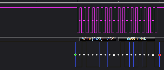

如果我想使从机手动应答地址,我使用了
PMBus_configTarget(PMBUSA_BASE, PMBUS_TARGET_ENABLE_MANUAL_ACK);并且在中断里面使用
PMBus_ackAddress(PMBUSA_BASE, 0x6A, status, &rx_buffer[0]);
为什么从机会自动应答0x23?

似乎 PMBUS_ackAddress () driverlib 函数存在问题、它应该从 PMBHTA.TARGET_ADDR 读取以获取接收到的地址、而不是从 RX 缓冲区读取。 我将环路在软件团队中回顾一下。 同时,您可以尝试进入 PMBus_ackAddress() 函数并查看在 Buffer[0]位置读取了什么内容吗?
我已经知道问题在那里了,我在接收地址之前使用了PMBus_ackTransaction();这个函数会使从机应答任何地址,我把它注释后就可以正确运行。
根据定义,PMBus_ackAddress() 是在RX中读取地址,把地址存放在buffer[0],把PEC存放在buffer[1]
我看到、他们是否确保在修复函数后重新编译 driverlib? 从技术上讲、直接编辑源文件实际上不会更改任何内容、因为 drivelib.lib 文件实际上会被 CCS 工程使用。 他们需要导入 driverlib 工程、对函数进行更新、构建此工程、然后将 driverlib.lib 输出复制到其工程中。 请确认这是它们更新函数的方式。
