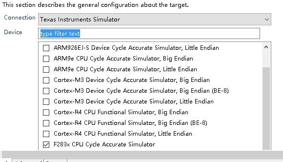

CCS5.5上只有这一个C2000系列芯片的软件仿真,没有F2803x系列的软件仿真。
你好,ccs6可以软件仿真吗?还是只能通过硬件仿真?
CCSV6本身没有软件仿真的功能,需要将CCSV5的simulation copy到CCSV6的安装路径下才可以软仿真,所以也不会有F28035的软仿真。如果只是C28核的软仿真完全可以在F283x下仿真,之后有需要的话再移植。
具体simulation copy的方法可以参考这个帖子: https://e2e.ti.com/support/development_tools/code_composer_studio/f/81/t/339132
用这个就可以了,这就用来模拟C28x内核的。最新的CCS6连这个都没了,直接让工程师跑开放板,因为现在的开发小板也都非常便宜了。
