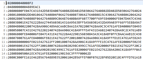

TMS320F280039C: ccs 生成hex文件
Part Number: TMS320F280039C
以上所示为本人通过ccs生成hex文件的配置方式;
:020000040008F2
:04800000004889EAC1
:20800800FE047C431E42D503D4007640802DD401D50306427640802DD402D5030642764024
:20801800802DD40106427640804F0642764080730642764080815C43064276408062064242
:208028007640808F06427640809C0648764080A9F6077700FF69FE840006FE047D447C4346
:208038001E4276222BAA27445603014316A9563BFF5A560301432DA99A03FF66FF5E88A9A7
:20804800022007428AA906C489A6CAABCBAA1EA7022007428AA9C3C4761AFE840006FE0493
:208058007C431E427622022407428AA906C418A9FFFEAF431EA6022407428AA9C2C4761AB9
:20806800FE840006FE047C431E4276228A42290156030843A3C418ABF0FFCBAACAAB1EC438
:20807800761AFE840006FE021E427622FF20018007428AA906C418A9FFFD1EC4761AFE8243
:208088000006FE021E427622FF20018007428AA906C418A9FFFE1EC4761AFE820006FE023E
:208098001E427622FF20018007428AA9020298C499CC761AFE820006FE021E427622FF20C2
:2080A800018007428AA9020198C499CC761AFE820006FE021E4276228A4206C418A9FFF0A3
以上为生成的部分hex文件数据,可以看到数据行中,一行有效数据为32字节,根据上下行得出单行的32字节数据的地址长度为16(0x10)。
我想了解我配置的hex文件生成方式是否有问题,按照Intel的hex文件格式不是单字节占一个数据长度吗?
如果我想改成Intel的hex文件格式中的数据地址计算方式,我该怎么做什么配置更改?

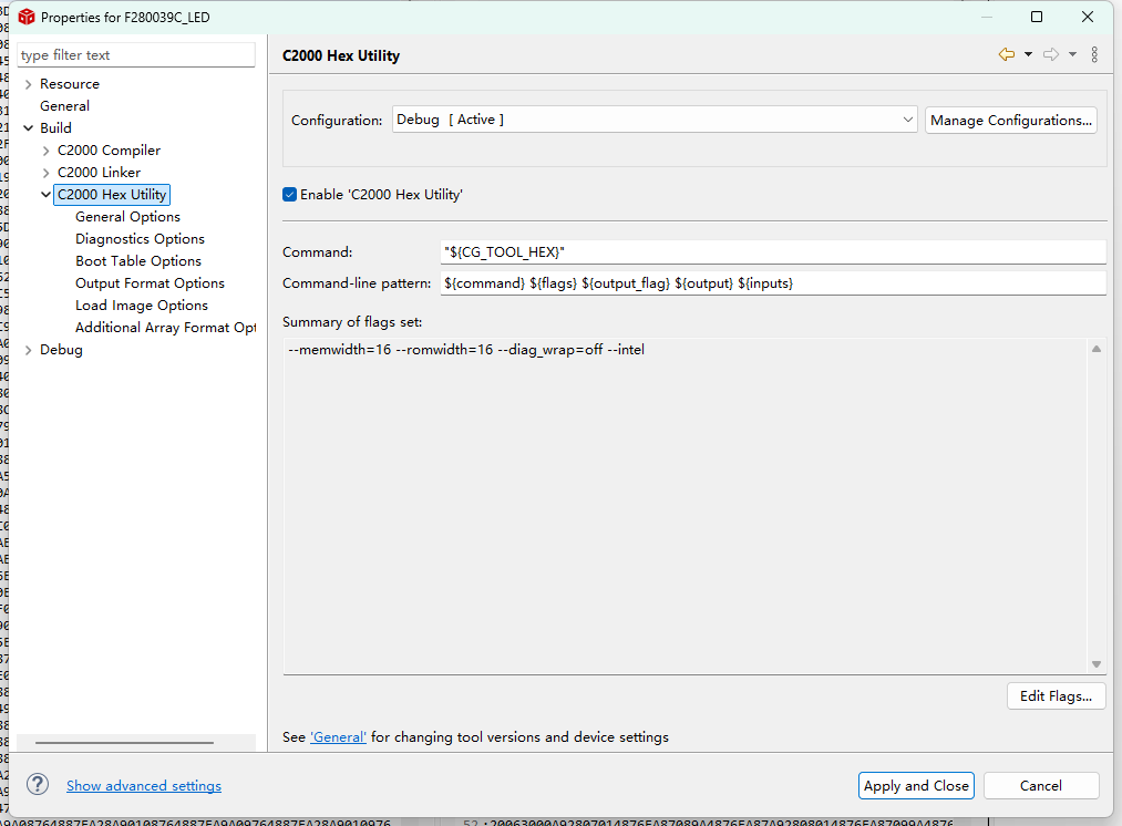

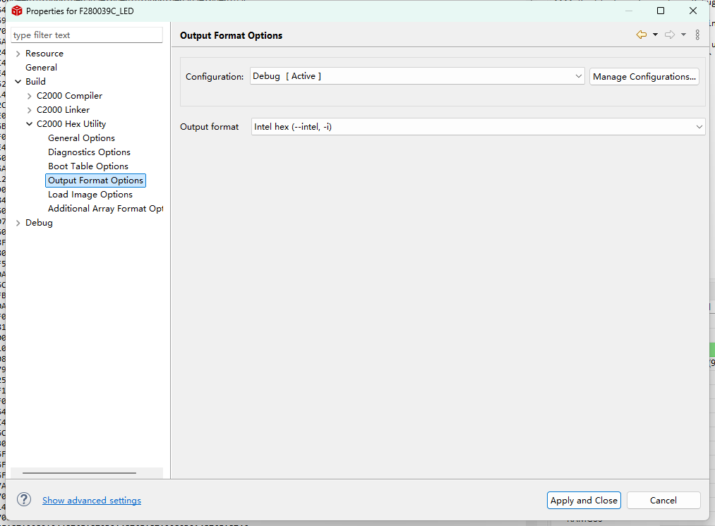

  • 你好,我的工程配置就是上图所示。
    修改配置如下图:

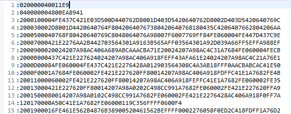

    生成的hex文件如下:
    结果看到生成的hex文件的数据地址并不是与实际flash对应上,这种问题我不知道应该怎么处理?

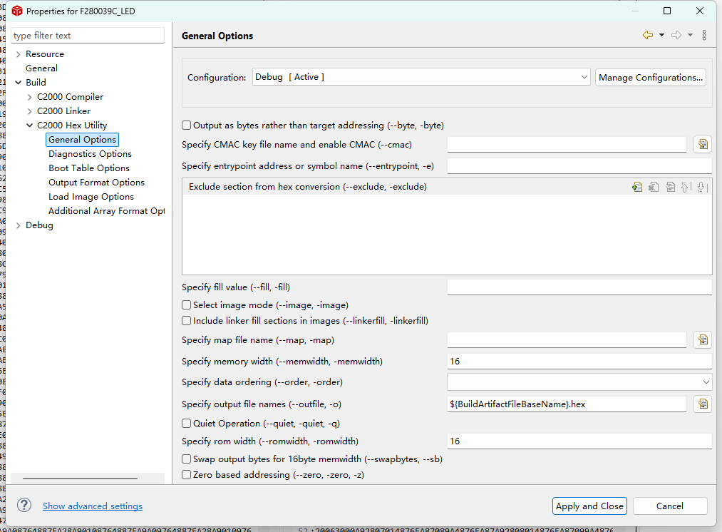

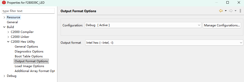

    该配置生成的hex文件如下:
    该配置生成hex文件配置如下:
    有效数据是一样的,但是数据地址的起始偏移地址差别很大。
