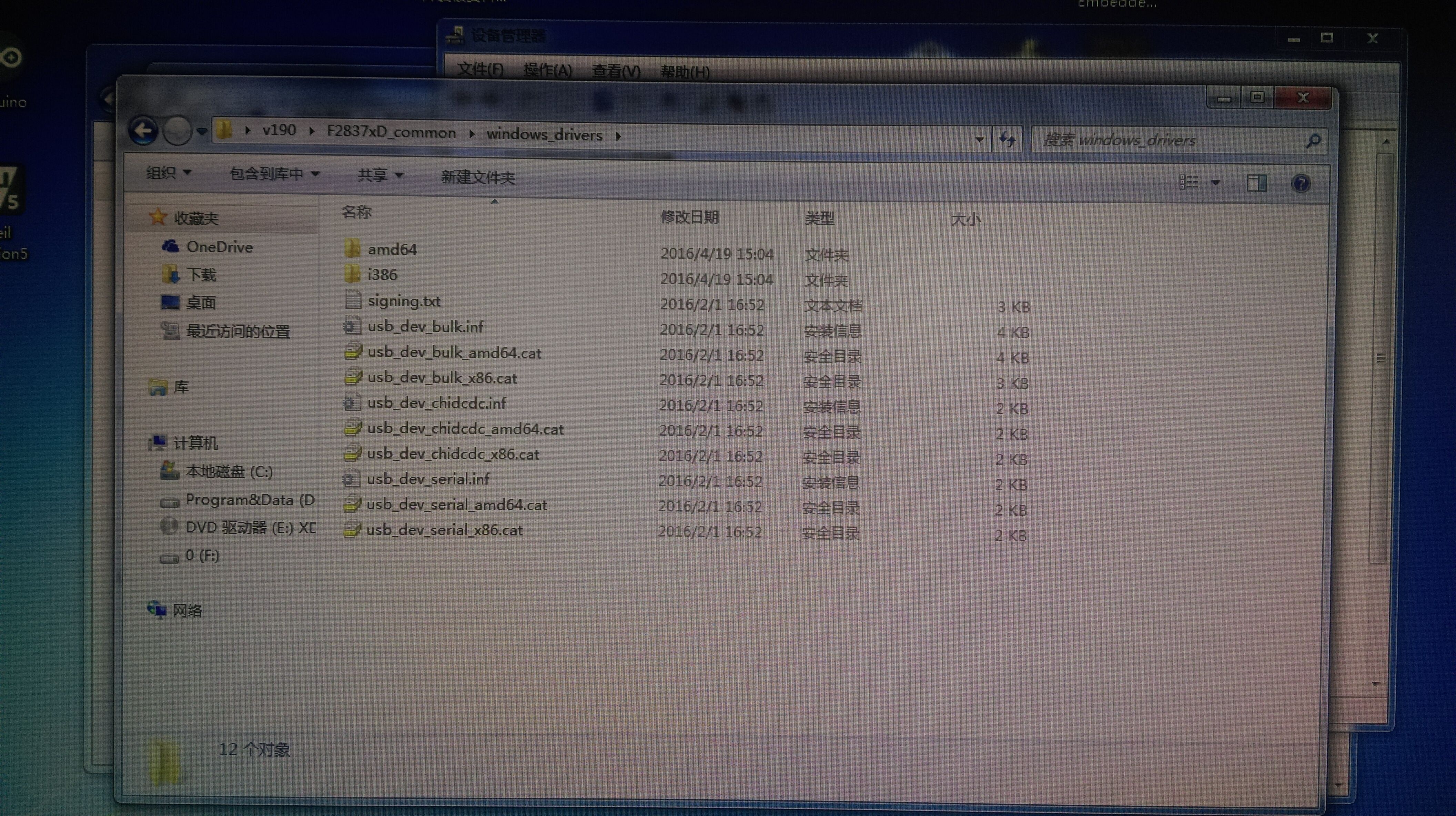

如何在windows下安装C2000的USB驱动文件?
如题,在调试28377的原生USB。运行controlSUIT中的例程,连接windows电脑后能识别到有一个未知USB设备。我知道需要安装controlSUIT中的对应windows签名,也看了signing.txt 的安装说明,但是不太看得懂,请问有人能详细解释一下吗?
  • C:\ti\controlSUITE\device_support\F2837xD\v190\F2837xD_common\windows_drivers
    这里有一个驱动,你去安装试试,还有就是看例程里面的comment。

  • 我看见这个驱动了,问题是不知道怎么安装这个驱动,我也知道有一个文件叫signing.txt应该是介绍怎么安装这个驱动的,但是看不太懂
  • 你运行历程,历程运行后就会弹出装驱动的提示,然后就浏览到这里。
    ERIC
  • 我运行例程,电脑直接就提示无法识别该USB设备了,并没有弹出装驱动的提示。
    我也尝试过在设备管理器中更新USB设备驱动程序,并浏览到驱动文件所在的文件夹下,但是,提示“windows已确定该设备的驱动程序软件是最新的”,依然无法解决该问题,设备仍然是unknown device。
  • 当我为设备安装驱动程序时,还提示“指定的文件夹没有包含设备的兼容软件驱动程序,如果该文件夹包含驱动程序,请确定他是为用于32位系统的windows设计的”。
    这个文件夹里面貌似即有x86的驱动,也有64位的驱动,是不是要对这些文件做什么样的操作。我也试过把64位的驱动文件删掉,只留x86的,但依然弹出上文所述的提示。
