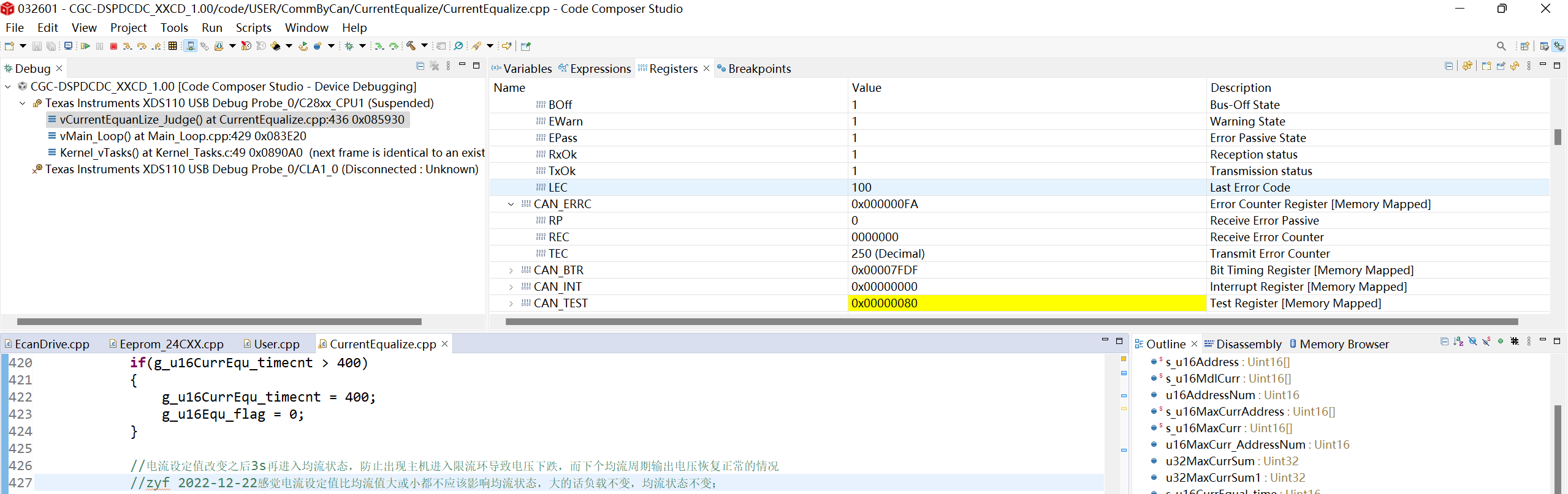

LAUNCHXL-F280049C: CAN发送问题 使用TxOk或者CAN_NDAT_21判断发送完成会经常导致can关闭(3个CAN并一起)而仅使用IF_CMD的BUSY判断会在一次性放入缓冲区多帧(自建的软件buff)时丢帧
Part Number: LAUNCHXL-F280049C
CAN配置初始化代码

    // Start CAN module operations
    // Clear Init and CCE bits
    CAN_startModule(CANA_BASE);

vEcanDrive_TxDataBufferProcess在mainLoop调用
发送时先试用vEcanDrive_Push2TxDataBuffer将数据放入缓冲区
