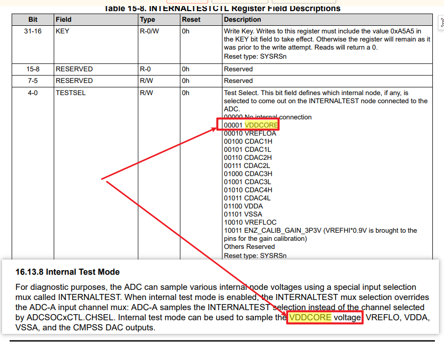

TMS320F280039C: VDDCORE是什么
Part Number: TMS320F280039C
芯片手册里有下面的内容,在internal test mode时,ADC可以对VDDCORE进行采样
这个VDDCORE指的是什么?
