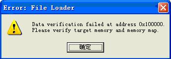

编译完成后,无法下载,点击Load program,立刻弹出下面提示(图片见附件)
Data verification failed at address 0x100000.Please verify target memory and memory map ”
 希望有人帮忙解答一下!不甚感激!
  • 外扩RAM验证过么?硬件是否正常?
  • 怎么验证外扩RAM是否正常?我使用TI例程中的xintf_run_from工程,发现下载后运行有问题。

    可以下载,但是用CCS3.3观察cpu_timer0_isr、cpu_timer1_isr,没有进入中断,而cpu_timer2_isr有中断计数,
    是不是这样就可以说明外扩RAM没有工作,已经坏掉了。
    外扩RAM有这么脆弱吗?我一直都没使用过外扩RAM,而且这块28335学习板我保护的很好啊,这么一点小板子,就要2980元,很贵的。
    希望您能给予帮助,我该怎么测试外扩RAM是否良好。
