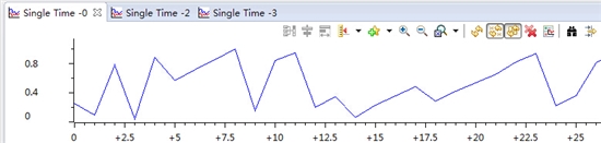

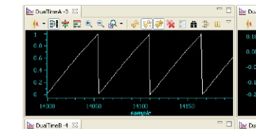

我在用CCS  graph绘制变量Ramp Generator的输出角度的图形时遇到一个问题,我看到技术文档中用graph绘制的波形十分理想:
然而我观测到的波形却是这样的,这是什么原因呢?
