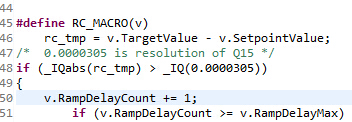

各位大神好,我在编译controlSUITE中的例程时,遇到一个Q格式的问题,我看到程序中的注释:
0.0000305是在Q15下定义的。
但程序确是这样定义的: _IQ(0.0000305)。
在IQmath中有:
#define _IQ(A) _IQ24(A)
#define _IQ24(A) (long) ((A) * 16777216.0L)
这是什么意思呢?非常感谢!!!
