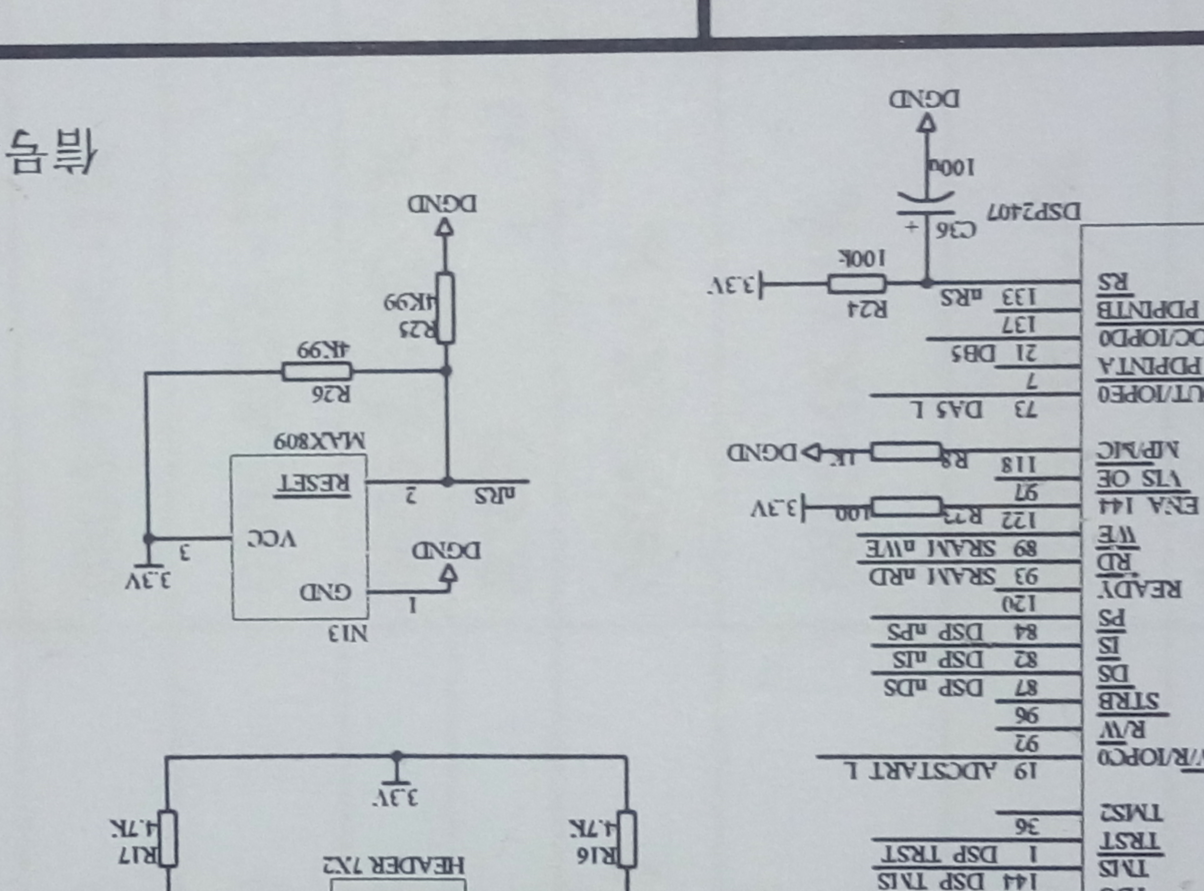

本人新手一枚,昨天在调试电路的时候发现用的DSP2407,本来在复位电路上用的是双保险,即MAX809复位和电容充电复位。两个电路各自独立,由于MAX809的高温性能不好,遂去掉MAX809想看看单独用电容充电复位能不能满足要求。但是当我去掉MAX809复位电路后,DSP就无法正常工作。量了一下SPI通讯上的几根端口,发现SCLK上没有输出,但是CS、MISO、MOSI上都有输出,实在无法理解,求助大神指点。(另附上DSP的复位电路图)
这个不太可能啊,SCLK没有信号的话 MOSI/MISO是不会有信号的,怀疑SLCK的引脚设为普通GPIO口了。而且应该原先有MAX809复位电路的时候也是一样的。
