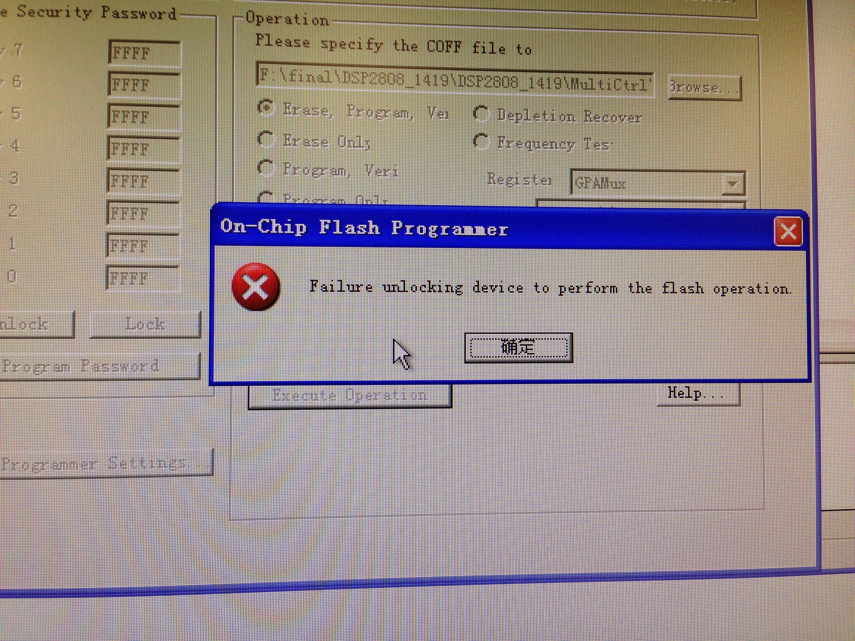

采用的芯片是DSP2808和TPS70351,电路为第三方设计,采用的软件是ccs3.3。用示波器观察3.3v和1.8v的电压都很稳定,且杂波很少。能在RAM中仿真运行!系统时钟也很正常!不知道为什么不能在flash中下载程序,请各位专家指导指导!谢谢!

提示是什么?F2808的3.3V的所有引脚都接上了么? 换块芯片试试? 现象是什么,在哪一步不能烧写了?
我已经换了好几片DSP都不行,现在都不敢烧写flash了,一烧写DSP就会被锁住。现在只进行擦除操作,可是也擦除不了,寄存器的只可以读取,硬件连接上是没有问题的,DSP的3.3V管脚都接好了的!
