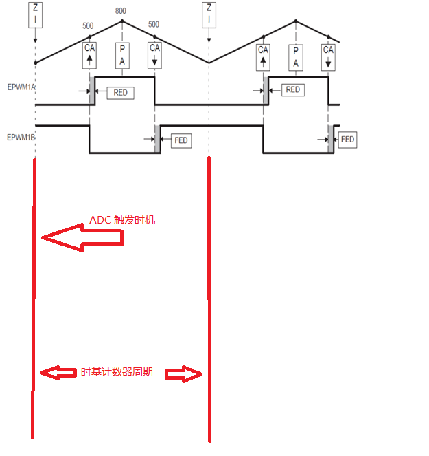

关于 InstaSPIN_MOTION EPWM EOC 触发 ADC 电流采样疑问?
(1)     在TI   InstaSPIN_MOTION 中对PWM EOC 设置如下
// setup the Event Trigger Selection Register (ETSEL)
PWM_disableInt(obj->pwmHandle[PWM_Number_1]);//清除事件计数
PWM_setSocAPulseSrc(obj->pwmHandle[PWM_Number_1],PWM_SocPulseSrc_CounterEqualZero); //EOC 触发事机为 时基计数器为零的时候
 PWM_enableSocAPulse(obj->pwmHandle[PWM_Number_1]); //设置事件发次数启动ADC
(2)根据对上述代码理解ADC触发是在时机计数器为零的候,那么此时意味着所有EPWM A 是关断的,此时ADC 测电流有意义何在,一直对InstaSPIN_MOTION 中此种做法不理解,请TI 高手们解惑?
