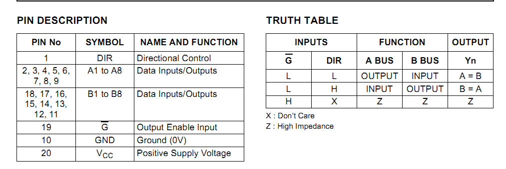

在SEED官网买的SEED_DEC2812 v2.1版本开发板,其GPIOA和GPIOB 的数据传输方向在板子上被设置的是只能输出,请问这是硬件设计上的疏忽还是怎么回事,希望有大神帮忙解答一下,帮一下小弟,先谢过了。
附上其GPIO的硬件原理图如下:
