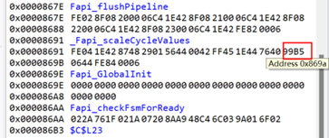

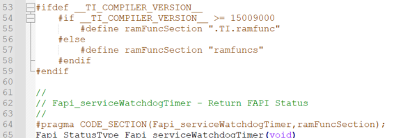

开发汽车UDS刷写,基于安全考虑,需将FLASH API部分独立为dirver文件,后续由can下发后使用,通过指定单独flash和ram区域整个功能已经实现。
目前问题:整个工程可能因为更改其他功能导致生成的driver文件有细微变更,查看map文件Flash28_API占用内存的大小没有变化,仅此部分对应flash内容就是有区别,导致不同版本boot文件对应dirver文件不一致,不利于项目管理。
项目用了28335和28377两种芯片,都有出现类似现象,下面已28377工程举例说明。
最后分析的表象原因可能是优化等级会影响,ram运行大小变化会影响,但是api部分代码不是固定的吗,怎样才能做到工程变更不影响driver文件生成。

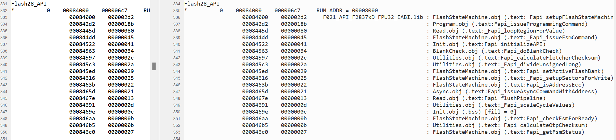

下图为前后map文件Flash28_API对比:

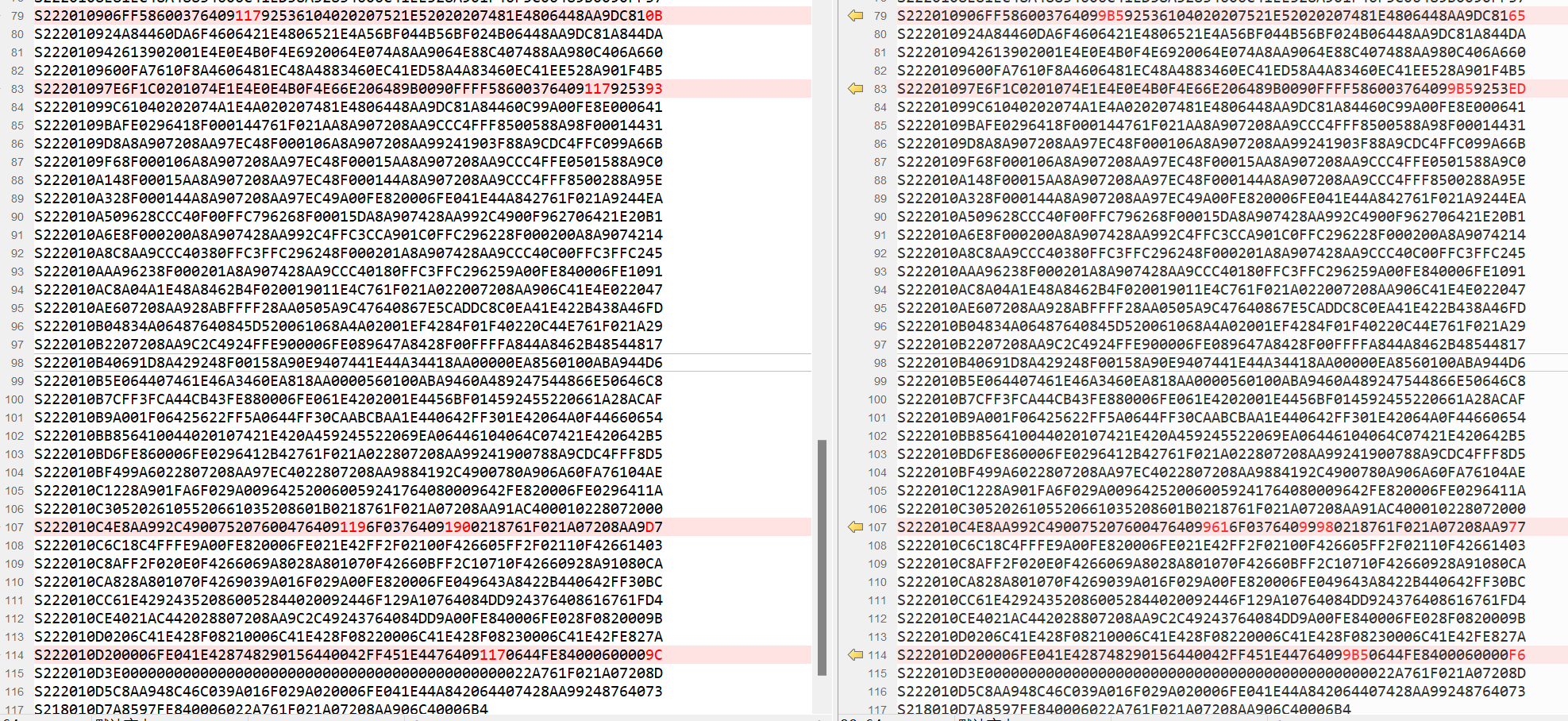

dirver文件区别涉及以下三部分:
Read.obj (.text:_Fapi_loopRegionForValue)
0x99B5(39349)   0x9117(37143)
: FlashStateMachine.obj (.text:_Fapi_setupSectorsForWrite)
0x9961(39265)   0x9119(37145)
0x9998(39320)   0x9190(37264)
: Utilities.obj (.text:_Fapi_scaleCycleValues)

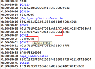

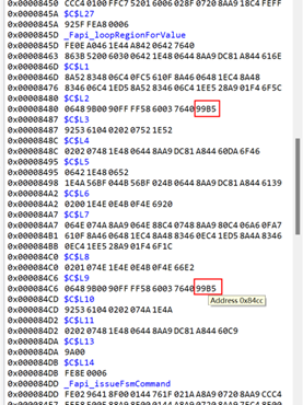

  •  flash API 用的TI的库文件
    查了下汇编代码,差异项来源于LCR调用函数地址变更

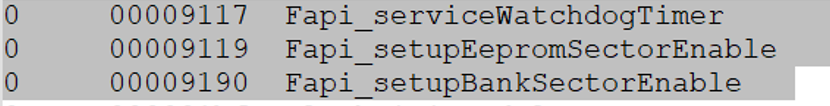

    变更内容对应的是API代码调用Fapi_UserDefinedFunctions.c的3个函数地址
    这3个函数是放到RAM运行的,编译器优化等级变更或者代码大小变更后,3个函数编译的地址会变更
    以上为差异原因,现如何固定函数地址,使这3个函数地址始终如下?
  • 您好,
