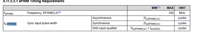

TMS320F28377S: PWM模块同步信号传输的问题
Part Number: TMS320F28377S
PWM1模块输出过零同步信号:
EPwm1Regs.TBCTL.bit.SYNCOSEL = TB_CTR_ZERO;
PWM2同步输出配置为输入,信号传给PWM3
EPwm2Regs.TBCTL.bit.SYNCOSEL = TB_SYNC_IN;
PWM3同步使能:
EPwm1Regs.TBCTL.bit.PHSDIR = TB_UP;
EPwm1Regs.TBCTL.bit.PHSEN = TB_ENABLE;
我的问题是,当PWM2时钟不使能的情况下,PWM1的同步信号还能传到PWM3吗?
