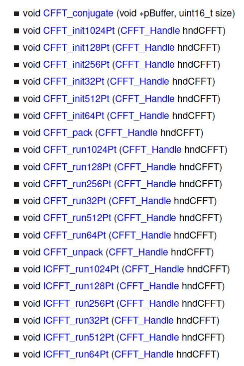

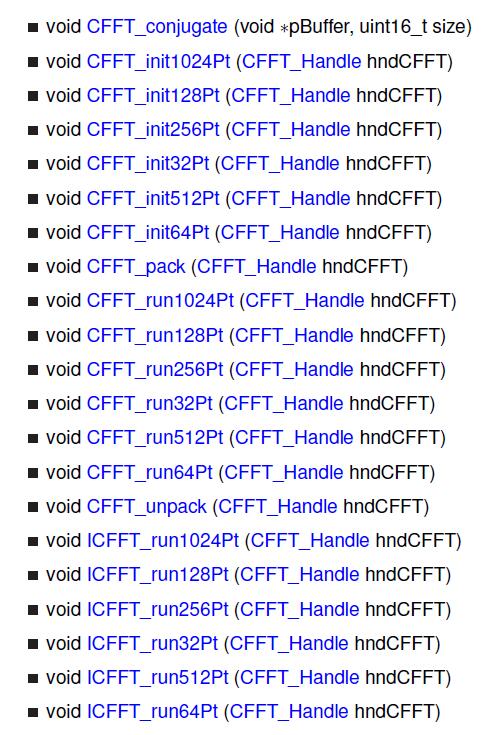

刚看了 2837x 使用vcu 进行FFT的资料,我想问一下,用哪一个函数能实现,提取各个谐波的含量呢?
用CFFT就可以分析出各种谐波的含量了。而1024次精度是最高的。
