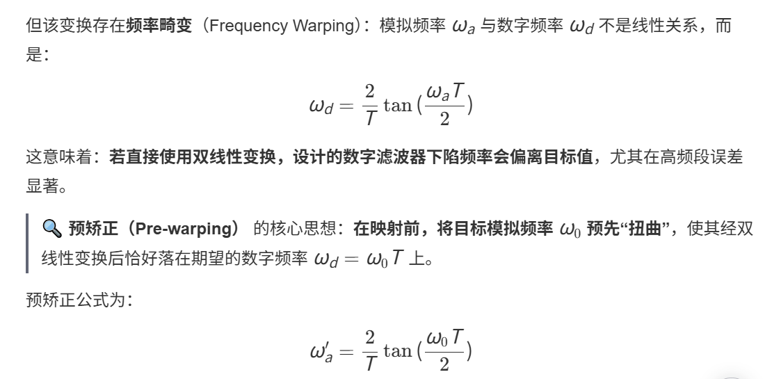

为什么在函数 SPLL_1PH_NOTCH_coeff_calc中的预校正双线性变换方法和正常的方法不同?就是wn2的求法不理解,按照正常的方法应该是如下所示,麻烦专家们解答下,谢谢了!

  • 您好!非常感谢您的回复!那个自然频率wn2的计算我之前已看过文档,知道是怎么计算的。只是对将wn2=2*Fs*tanf(notch_freq* ((float32_t)3.141592653589)*Ts);预畸变处理 这句有些不理解,我所知道的预畸变公式是 麻烦能解释下,谢谢!
  • 而且那个wn自然的频率的计算主要是针对LPF即PI控制器的B0和B1系数计算,似乎和陷波滤波器中的wn2没有关系,不知我理解得对不对?
  • 您好
    低精度要求下的PI方法:在PI控制器或简单的低通滤波器中,“截止频率”通常远低于采样频率(Fs)。在低频下,双线性变换几乎是线性的,因此无需预扭曲的“常规”方法即可正常工作。
    高精度陷波滤波器:陷波滤波器必须滤除特定频率(例如,精确的 100Hz 或 120Hz)。即使是由于数学上的“扭曲”导致的 1% 偏移也会使滤波器失效。wn2 是经过“校正”的频率,它能确保陷波落在您期望的精确位置。
    把双线性变换想象成一张橡皮图。当你把无限的模拟频率范围拉伸到数字范围(0 到 Fs/s)时,这张图会非线性地拉伸。如果你想要在 100Hz 处添加一个陷波,而你只是把“100”代入普通公式,那么“拉伸”可能会把实际的陷波点移到 98Hz。预失真会计算出你应该把陷波点放在模拟图上的位置(例如 102Hz),这样在“拉伸”之后,它就能精确地落在 100Hz 处。这个“计算目标”就是你的 wn2 值。如果你直接使用原始的陷波频率,这个方程的零点就无法以正确的角度精确地落在单位圆上。通过使用 wn2 来计算这些零点和角度值,你可以确保滤波器的“零点”与你想要跟踪的网格频率完美对齐。
