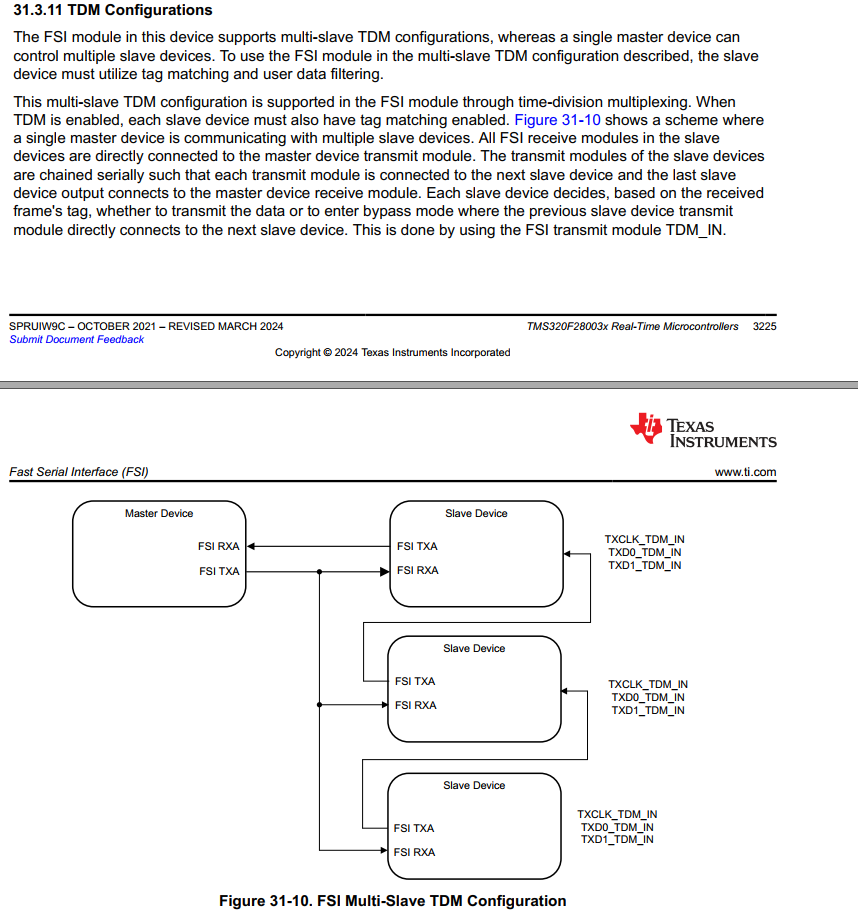

请问280039C有这个配置的例程吗?
您好,您可以查看下面的链接查看所有官方提供的TMS320F280039的例程,
和FSI相关的例程在这个链接:dev.ti.com/.../node
