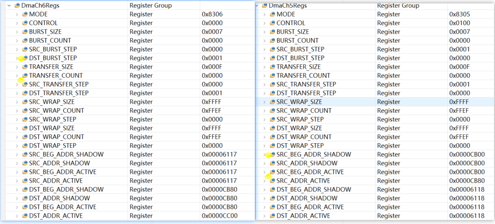

Part Number: TMS320F28377S
TMS320F28377S 使用FIFO模式能正常和FPGA通信,读取指定寄存器,现改成DMA模式,提高其传输效率,结果无法正常工作,向sdata中填入的数据,只能够原样读取到rdata中,不是想要的fpga通过spi传输的数据,排查不出原因,请协助看下是否配置有异常

您好,
已经收到了您的案例,调查需要些时间,感谢您的耐心等待。
我们在“位字段”部分有一些示例代码,用于执行 SPI 和 DMA 操作。他们是否尝试过不作任何修改直接运行这些示例程序了呢?该示例位于文件夹路径:[C2000ware install\]/device_support/f2837xs/examples/cpu1/spi_loopback_dma/,
