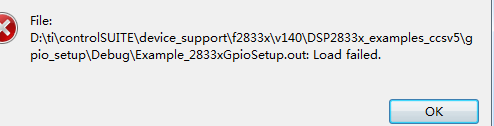

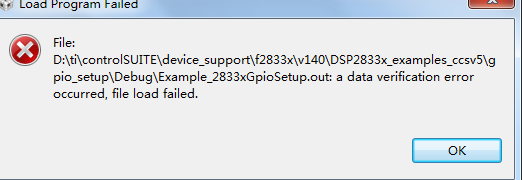

求帮忙28335,同样的官方例程,一个板子能用,另一个板子各种错误,错误的板子配置IO口的输出电平一直为高,但是toggle那个程序是可以跑的,只不过经常出现下面的错误,然后定时器中断led-blink那个程序,错误的板子进不了中断源,我想问下,这些状况可以说明我的板子硬件有问题吗?
如何烧写到flash?只要把cmd文件换成f28335就可以了吗,其他的我不懂啊
你好,我的供电是没问题的,唯一没查的就是晶振了,据说用示波器可以查是吗?假设晶振也没问题,那我能怀疑cpu坏了吗?
你好,我把晶振测了,是对的,我发现好板子的JTAG口14针脚的,1、3、9是上拉3.3v的,而有问题那个板子没有上拉,直接接的dsp,有关系吗???
你好,那么我的硬件已经全部测过了。。。供电和晶振全是对的,例程就是官方例程,但是程序运行总出错,跳入非法中断、无法连接之类等等,我现在该怎么办啊,给我些建议好吗?谢谢
