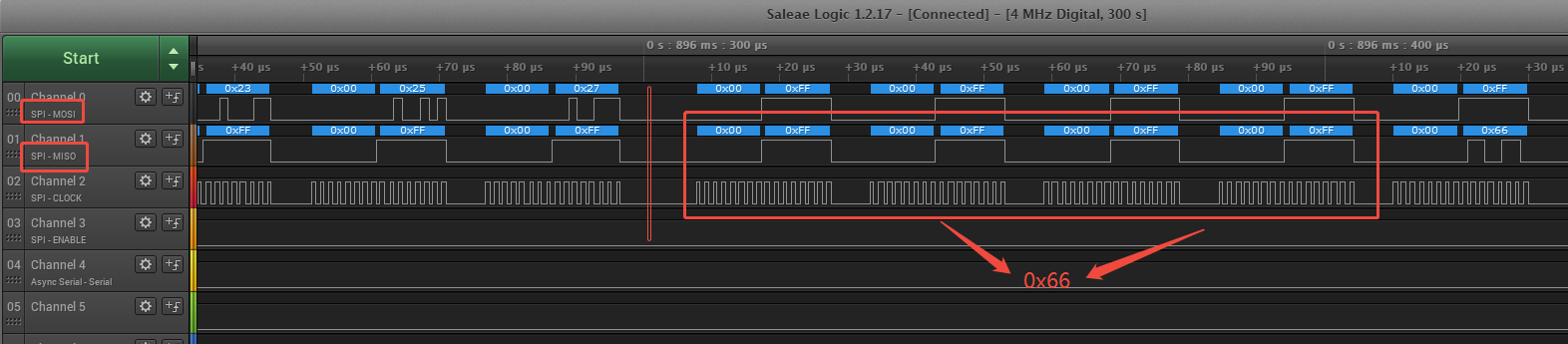

TMS320F28379D: DMA发送延迟四个字节的问题
Part Number: TMS320F28379D
DSP作为从机,利用DMA传输的MISO延迟了四个字节,利用逻辑分析仪抓取的波形如下图
main.c的测试程序如下
