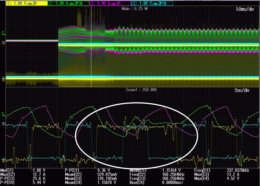

TMS320F28027应用在interleave 全桥 LLC时出现MOS驱动直通
Other Parts Discussed in Thread: TMS320F28027
背景介绍:拓扑:interleave LLC   全数字控制,原边驱动4路,SR驱动4路,控制DSP型号:TMS320F28027,开关频率:120K左右,功率:2700W
问题描述:在常温正常条件下运行电路工作正常,但是在恶劣工作条件下,比如满载动态,-40℃带满载起机,频繁开关机状态下,可能在偶尔的状态下出现驱动的直通,从而导致炸机,直通的波形如附件所示,黄色波形和蓝色波形为DSP发出的驱动波形,很明显出现了直通现象,由于该问题复现的概率较小,查找问题特别困难,困扰我们很久,还请相关TI技术人员指教,谢谢!
  • 芯片所有供电引脚的去耦电容有没有大于2.2u,因为怀疑 - 40c低温引起去耦电容容值变低,造成芯片内部电源不够稳
