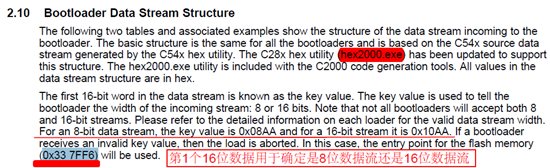

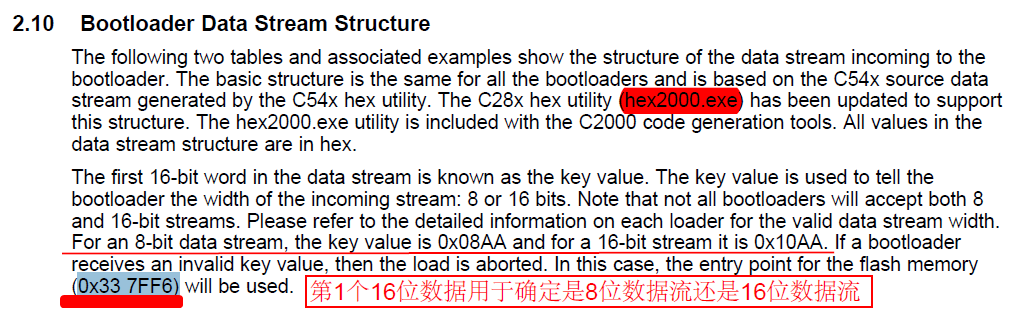

如下图所示,手册中说,如果收到的Key Value是无效值,则将会跳转到Flash的入口(0x337FF6),我的问题是,Flash的入口不是0x33FFF6吗,怎么这里写的是0x337FFF6?是不是写错了?
怎么有的地方又写0x33FFF6?那0x33FFF6又是啥入口地址?
