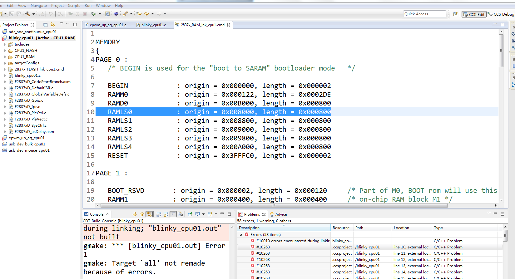

这是我对它烧制的配置,在调试模式下编译没有错,但是在编译模式下编译就会出错。不知是哪里的错
下面这是CMD文件错误所在地

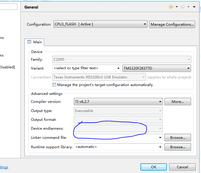

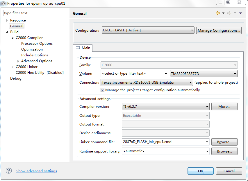

你打开的例程本身已经有cmd文件了,是在属性配置的C2000 Linner目录下,你工程文件里面的flash.CMD是重复会报错的。把两个cmd删掉其中一个就可以了
