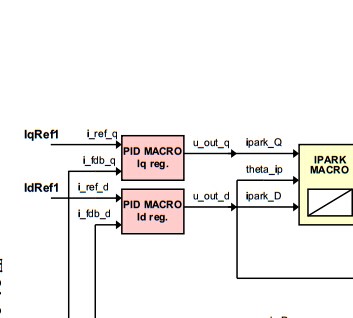

我在学习永磁同步电机矢量控制,在TI文档中我看到电流PI调节器的输出量是电压值,如下图所示:

  • 应该是电流加到负载上    表现出来的还是电压
  • 谢谢您的回复。从AD采样到PI调节器控制对象都是电流,PI调节器之后出来的是电压,这个电压是等效的吗?在进行svpwm模块时就是直接利用pi调节器输出量的反park变换得到的阿尔法和β轴的分量。另外,您的意思是说pi调节器输出的本质上还是电流差值,只是将其看做是电压吗?
  • 这个问题我又查了一下资料,现在是这么理解的:PI输入正是电流的变化也就是差分成分,那么经过比例积分之后正好就是电压,当然要加一点补偿,这样的结果归功于PI控制的增益,和该方程式的R和L是有关系的。通过整定PI调节器的参数即可。可以这么理解吗?
    非常感谢!!!
  • 那这样的话问题又来了,反park变换之后的αβ轴的电压与相电压重构后的电压有什么区别呢?直接用反park变换之后的电压不好吗?
