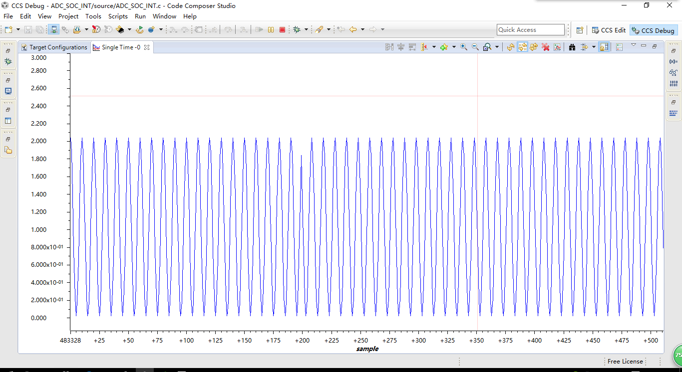

10K采1K正弦

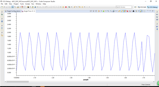

50K采2K正弦

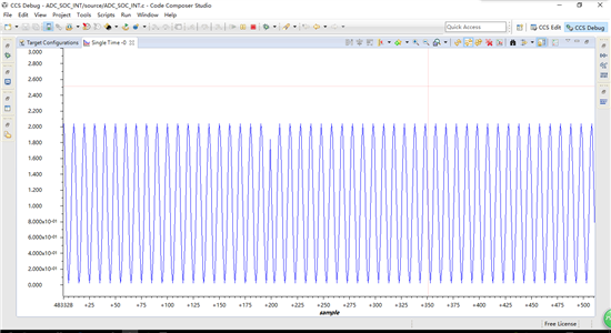

50K采10K正弦

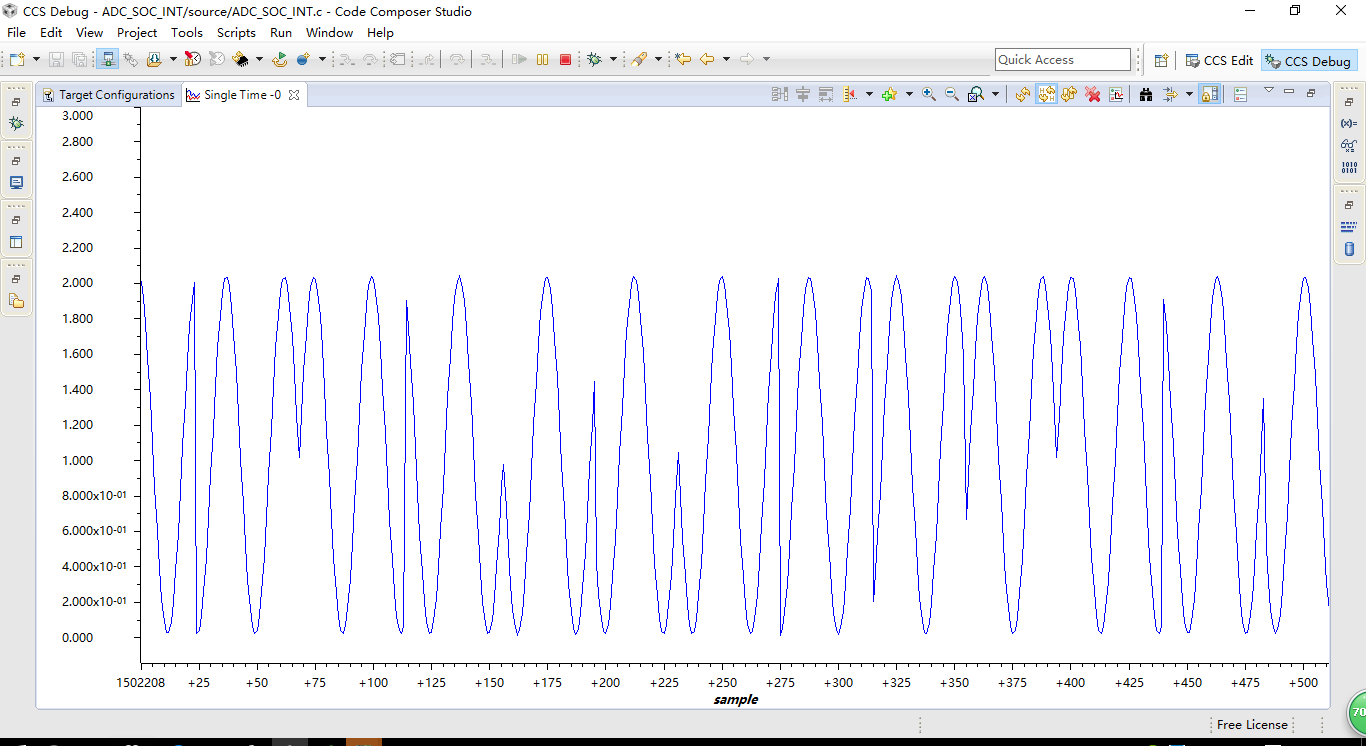

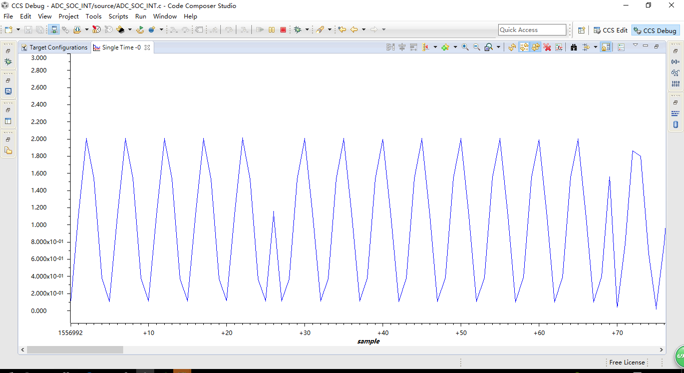

你用多大的数组来存数据?
你好,我也遇到相同的问题,请问采样频率越高对应数组应该越大吗?
我当时看波形是用CCS的Graph看的,因为Graph刷新频率不够高,部分数据会被覆盖,看波形的时候暂停,不要刷新一直看就没问题
