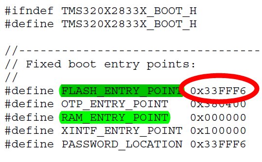

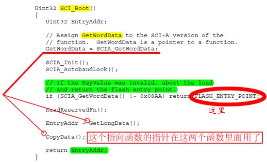

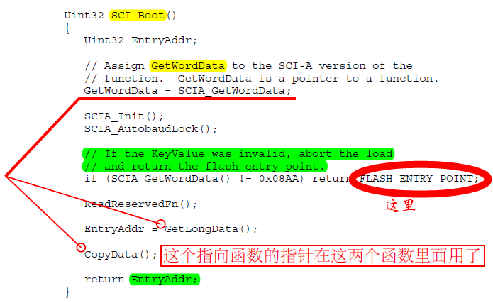

之前发了这样一个帖子www.deyisupport.com/.../286172.aspx
讨论TI官方手册是不是写错了,但回复说没写错。今天我又研究了一下,可以证明确实写错了。
如下面两张图所示(这些代码在Boot ROM手册的第4.3节可以找到)
