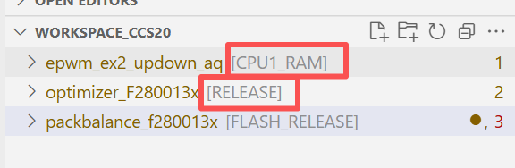

CCS20.5.0导入C:\ti\c2000\C2000Ware_5_04_00_00\driverlib\f280013x\examples\epwm\epwm_ex2_updown_aq工程,
问题1、工程属性为CPU1_RAM,怎样修改为RELEASE
问题2、工程不能rename,修改后工程名称不变化,需要怎样操作?
这些是构建配置,您可以随意为其命名:https://software-dl.ti.com/ccs/esd/documents/users_guide/ccs_project-management.html#build-configurations
在我这里,这个功能在 CCS 20.5.0 以及 C2000Ware 5.04 中的 epwm_ex2_updown_aq 项目中似乎运行正常。你是如何重命名该项目的?你是否使用了这个选项?https://software-dl.ti.com/ccs/esd/documents/users_guide_ccs/ccs_project-management.html#renaming-projects
您是在哪个主机操作系统上使用 CCS 的?
